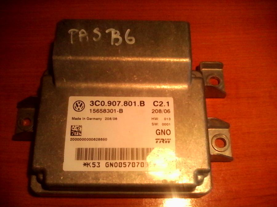

daca se poate un sfat urgent de dat . mi-a fost trimisa alta piesa de la un parc de dezmembrari.nu dau inca numele acum. dar e chiar bataie de joc asa ceva! am mers pe incredere si nu am cerut trimitere cu verificare colet!!!! de fapt acea persoana nu a vrut asa ceva.......trebuia asta sa imi dea de gindit!!!!. am primit un fel de calculator in carcasa de aluminiu cam antic cu seria 3c0 907 801 B     atasez si o poza...de la ce provine asta?
calculator frana parcare Passat
offffffff si acum ce fac?nici nu stiu de e bun nu pare umblat in el
doar am dat codul exact!!! si am specificat anul si ca e parktronic in plus in poza pusa de ei e identic cu ce am cerut eu nu cu panarama asta imensa!
la valuare cit e asta?am dat 200 lei si 26 la transport da nu am ce face cu el!!!!!!
offfff mai in tara asta nu mai poti avea incredere in nimeni era la moda asa ceva pe olx cu tel moderne la pret mic.....si cind luai coletu gaseai o bucata de lemn sau un tel antic.
e ok la pret... dar se strica destul de rar - deci, o sa cam ramai cu el.... cel mai probabil - mai bine incearca sa-l returnezi
