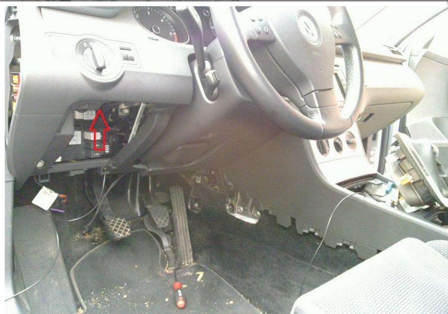

mufa - o accesezi pe sub masina, nu cred sa reusesti pe sus. O sa vezi cablurile care pleaca din bara spre mufa/lonjeron - mai departe trebuie sa verifici cablajul pana in modul - asta e sub bord, in partea stanga, sus.

Sub bord, zona soferului, partea dreapta. Ai acces la el dupa ce dai jos panoul de plastic de sub volan, cel in care ai comutatorul de lumini.

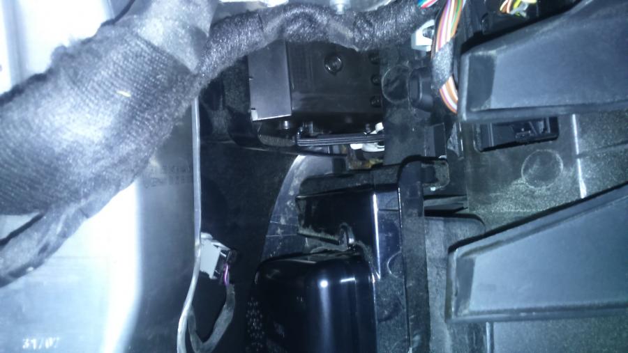

Am aceeași problema ca și colegul de mai sus. Am demontat minitorpedoul de lângă volan, dar nu am găsit nimic.... Sa nu ma fi uitat eu unde trebuie?
Maine o iau de la capat....acolo m-am uitat și eu...Mai încercăm :-D mulțumesc ;-)
Mi-au venit nervii....sunt la masina și ma uit va vițelul...nu vad nimic care sa semene a difuzor. E o mufa mica care are doua fire și e înfiptă în bord dar nu cred ca aia face obiectul.
Demontarea şi montarea avertizării sonore pentru asistentul la parcarea cu faţa -H22-
Avertizarea sonoră pentru asistentul la parcare faţă -H22- se află sub planşa de bord, în spaţiul pentru picioare stânga, şi este fixată în consola pentru suportul de relee.

exact pe pagina anterioara, era diagrama cu pozitionarea modulului, pentru modelele voastre.....
Nu e rea voința.am văzut-o și pe asta și chiar am citit toate 38 paginile. Nu regăsesc nimic la mine....poate nu am asa ceva și caut degeaba.asta e...stau fără senzori :-D
