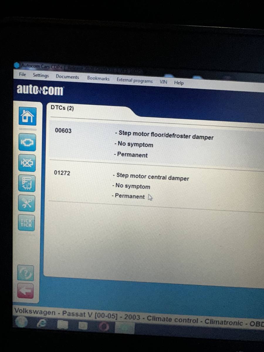

Salut, ma poate ajuta cineva cu aceste erori pe climatizarea de la un passat b5.5. Nu stiu care anume sunt aceste 2 motorase pe care primesc eroarea. Va multumesc!
