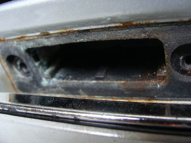

Am citit intreg topicul despre Lumini la nr de inmatriculare, si nu am gasit raspunsul. A gasit cineva aceste lampi de iluminare numar (intreg sistemul = geam+suport bec), noi, undeva? (pentru Passat Sedan) Sau macar codul lor corect. Ale mele au primit apa, s-au oxidat, ruginit si rupt.
  • Administrator
Uite aici codul : 1J5943021A

R_a_z_v_a_n, mersi de cod si imagine, codul pentru Passat B5.5 Sedan este 3B5943021, si este inscriptionat si pe Lampa de la numar. Am luat lampi noi, de la VW, la 37 lei / buc, le-am montat desi, cu greu am reusit sa obtin contact datorita faptului ca si carcasa in care intra aceste lampi era puternic oxidata in interior, dar, dupa ce le-am curatat bine de rugina si oxizi, in final am reusit. Am montat becuri cu 6 leduri SMD, si arata binisor.

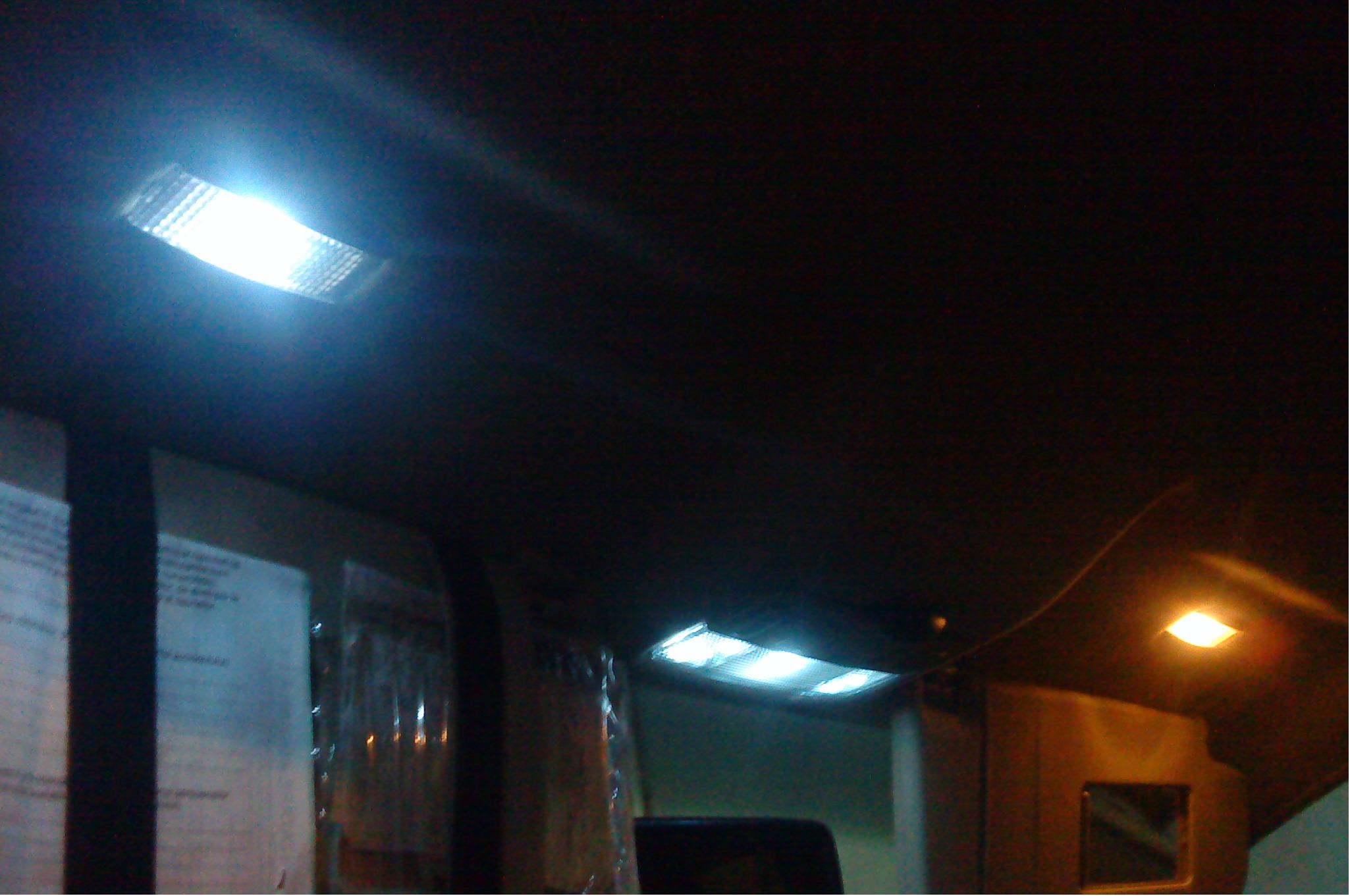

Am zis sa modific si eu lumina interioara,cu ceva LED!am cumparat de la un magazin ,CU MARI REDUCERI!`` 3 seturi de becuri (setul contine 2 becuri) ,dinacealea SUFIT! am schimbat,si alta treaba,in poa postata se poate vedea diferenta!La lamap din mijloc in lacasurile unde intra becuri dinalea de poziti am facut e ledurile!(inseriate cate patru) si sa mai schimbat parca ,,atmosfera`` in masina!
