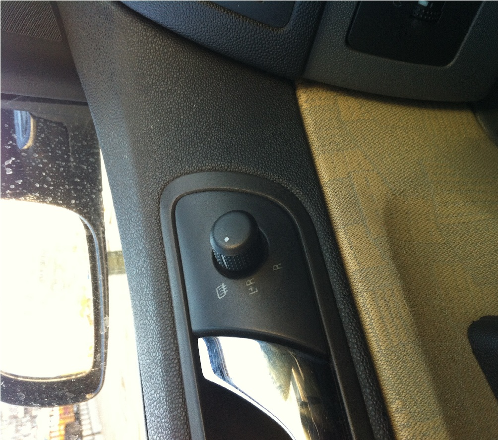

Salut, eu am in felul asta incalzirea in oglinzi. Dar am observat ca nu se incalzesc deloc , nici stanga nici dreapta. De ce oare? Cumva au o siguranta care sa fie arsa? Daca da , unde o gasesc?
post-105710-0-41209600-1334772541_thumb.
In stanga bordului, dai jos capacul sa ai acces la sigurante. Primul rand inspre fata masinii, ultima de jos (38).
