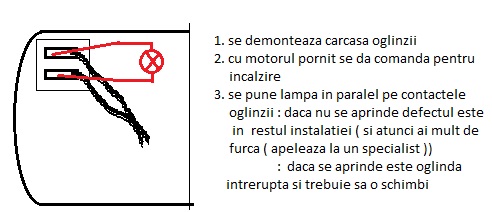

Daca are circuitul intrerupt, trebuie sa iti apara eroare, la scanare.
in concluzie,
in cazul in care o oglinda merge si alta nu, trebuie scoasa aia bolnava, de vazut daca are curent sau nu si ...
- in cazul in care are curent - circuitul e varza si trebuie schimbata oglinda sau te chinui sa refaci circuitul (din cate am inteles ... e operatie pe cord :D )
- in cazul in care nu are curent - mergi pe cablu inapoi pana vezi unde e buba
daca nu-ti merge niciuna ... vezi sigurantele si apoi daca ajunge curentul la oblinzi
sau te lipsesti
gresesc cu ceva?

Masurati cu aparatul de masura 2 chestii: tensiunea care ajunge pe fire si rezistenta oglinzii/
Ca sa completez cele spuse de Cristi, tensiunea masurata este de 12-14 V iar rezistenta masurata de mine la doua oglinzi ( de la producatori diferiti ) a fost 8,7 ohmi la una si 11 ohmi la cealalta. Cam astea sint valorile pe care trebuie sa le obtineti... sau daca nu aveti aparat de masura , cu o lampa de control faceti verificarile :
