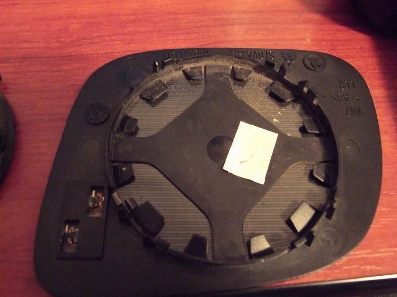

Evident nu m-am putut abtine si am desfacut si oglinda mica, din dreapta. Am scos-o usor, am spalat-o. AM masurat rezistenta aprox 15 kOhmi.

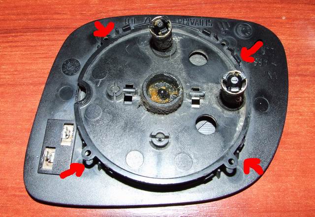

Am dat jos capacul ca sa vad daca se vede intrerupt pe undeva, nu era intrerupt. Capacul are niste cleme, se vede in prima poza unde sunt sagetile.

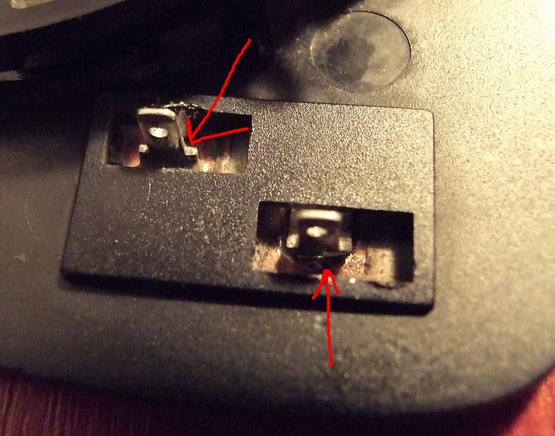

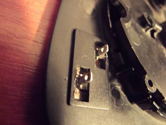

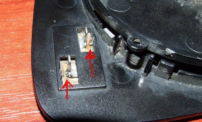

Dupa asta am acordat un pic mai mult atentie contactelor. Dupa ce am curatat un pic partea metalica unde se prind papucii, am pus pistolul de lipit cu un pic de cositor pe partea contactelor care se prinde de rezistenta lipita pe oglinda, ca sa ma asigur ca acolo nu e o lipitura rece, sau nu s-au dezlipit in timp. Dupa curatare si lipitura, surpriza. Rezisteta are 4 kOhmi. Montata pe masina, se incinge. Si am reusit sa o montez fara sa o sparg de data asta.
AM incercat sa dau jos tot plasticul ca sa vad rezistenta toata, insa e lipit de rezistenta care la randul ei e lipita de oglinda. Asa ca m-am lasat pagubas.
