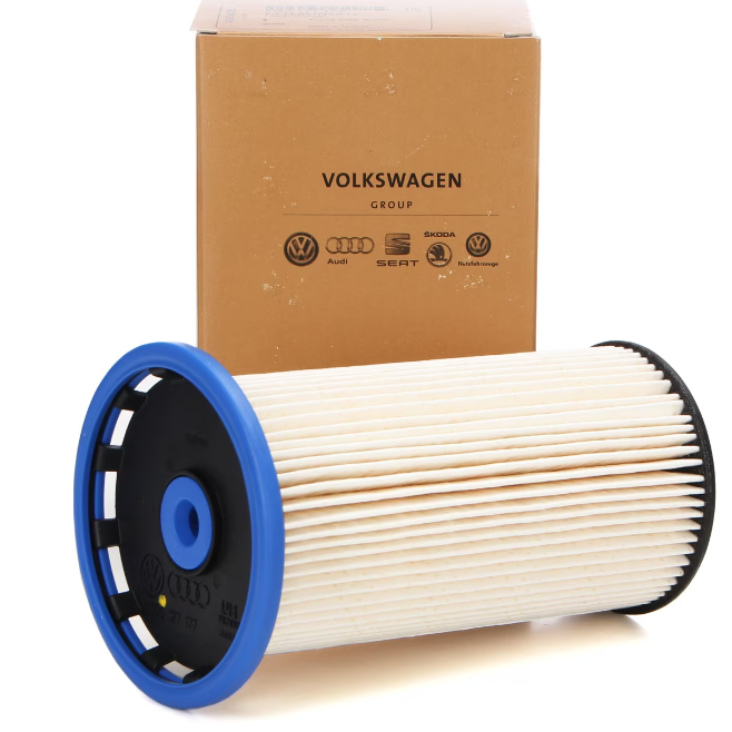

Ca sa nu mai deschid un topic nou: la un Touran 1.6 TDI 2017 vreau sa schimb filtrul de motorina, pe original. Cod: 5q0127177
L-am comandat online si a venit ok, dar nu are o-ring in cutie. Din pozele de pe net nu vad la nici unul (original sau OEM) poza cu o-ring.
Ma puteti ajuta sa imi spuneti daca acest model vine sau nu cu o-ring?
Multumesc anticipat!

Xman_ghio
@EEXCALADE stii tu cumva daca la filtrul de mai sus trebuia sa fie oring in cutie sau modelul asta vine fara? Multumesc!
Link to comment
Share on other sites
EEXCALADE
Nu are nevoie de oring

@Xman_ghioar trebui sa aiba cele 3 garnituri care vin pe suportul filtrului.
LE: Mea culpa, am confundat cu filtrul de ulei. :(
