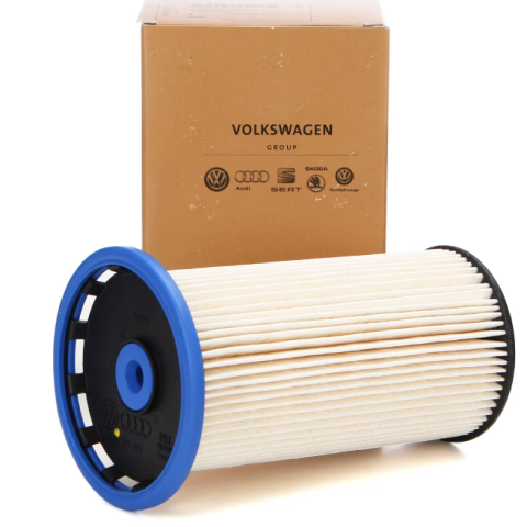

Buna ziua! La un motor 1,6 TDI - CR (CAYC) a schimbat cineva filtrul de motorina? La reprezentanta am primit sfaturi sa nu incerc in "regie proprie", pe motiv ca se dezamorseaza instalatia si numai din VAGCOM se mai poate amorsa...
Nu se dezamorseaza, insa, la fiecare schimbare a cartusului filtrant este recomandata o curatare a carcasei, deci o golire a carcasei.
Chiar daca se poate reumple carcasa cu motorina in mod traditional, iti recomand sa folosesti softul de diagnoza
