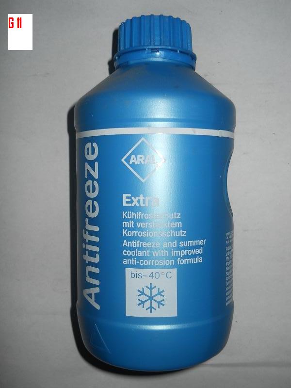

Am si eu o problema.. M-i sa aprins martorul de la lichid de racire.. Bun, am fost la carrefour, am luat antigel de la aral si am pus.. Era albastru iar eu un vasul de la antigel aveam roz.. Si acum am cam intrat in panica.. Ce e de facut ? Am un vw polo 9n din 2002 1.2 benzina.
Cat ai pus ?
Cam 400 ml
Pe sticla nu scrie G12 sau G11 ...
trebuie sa scrie ceva VWTL774C sau VWTL774D/F.Primul e normativul la g11 si al doilea normativul la g12.Exista si echivalentul la G12 albastru care se foloseste la anumite marci de masini.APROPO de discutia anterioara am vazut scris pe bidoanele anumitor fabricanti de antigel la g11 se recomanda schimbarea lui la 3 ani si la g12 la 5 ani sau in functie de referintele date de producatori.
nu am ambalajul la indemana.. sa zicem ca am pus g11 .. ce se intampla acum ? trebuie sa schimb tot antigelul ? astept o parere de la un specialist .. nu vreau pareri de la neavizati. multumesc.
Modificat de skrantit
stai linistit nu e nici o problema,e cantitate mica.Diferenta g12 -g11 consta in faptul ca primul nu contine silicati si compusi organici care duc la corodrea instalatiei de racire,si este special facut pt motoarele cu blocul de aluminiu.G11 are la baza etilglicolul si calitativ este mai zlabut si cu trecerea timpului componentele din sistemul de racire corodeaza.Mai nou de prin 2005 a aparut g12+ culoare spre violet care este si mai bun calitativ.
