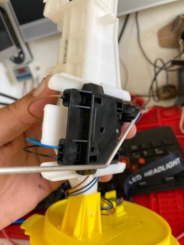

acea sonda se afla in rezervorul de benzina , la cele pe benzina este in partea dreapta in portbagaj , pe acolo se face accesul , este un capac de plastin , il desfaci si apoi o sa vezi asa cum au scris si colegii mai sus un capac dinala de butoi , acela o sa fie destul de greu de desfacut , iti cam trebuie o cheie speciala dar poate reusesti si altfel . Astea sunt chestii generale la golf .
ca informatie la golf3 o astfel de sonda noua ajunge pe la 250ron

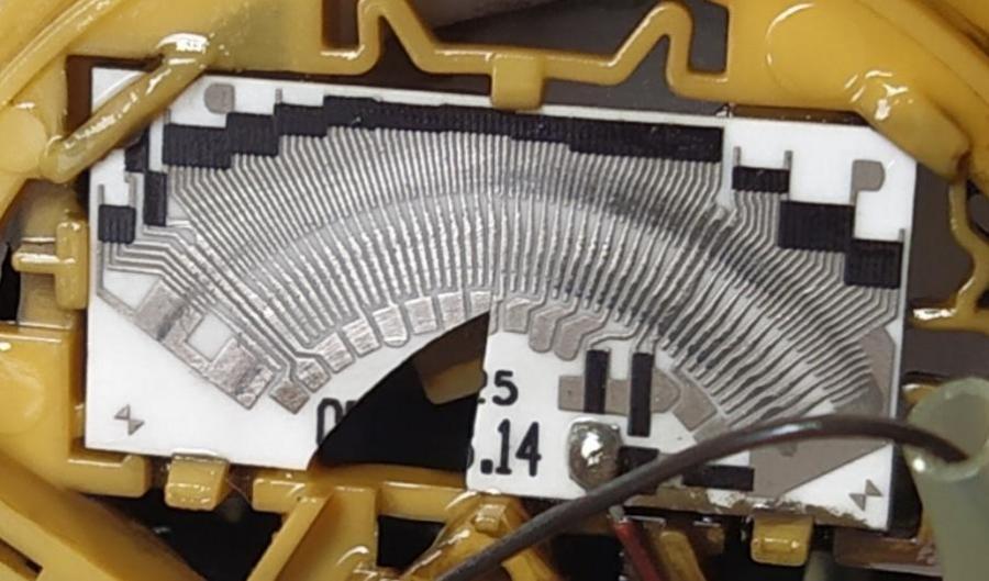

cauza defectului : pe acea sonda sunt niste trasee de grafit peste cere trece un ac si citestwe dif val a rez , ei bine , acele trasee in timp se tocesc si nu mai citeste corect .
pentru un golf 4 ,1.9 TDI,edition,hidramat,de unde pot sa fac rost de sonda litrometrica si cam costa?la service mi-am luat o mare teapa.evitati car exclusive service, daca aveti golf.... :cheers:
Dati-mi o mana de ajutor,ca nu pot scoate plutitorul din rezervor,am reusit sa deschid acel capac de plastic ca de butoi dar conductele de tur si retur motorina precum si mufa aceea nu-mi permit sa-l scot.Am incercat in fel si chip, cum se desfac acele furtunele?are siguranta ceva sau o pozitie in care ies singure?sau pur si simlu trag cu putere de ele?
Mufa se extrage la fel ca cea de debitmetru; conductele se scot prin presarea cu un patent a mansoanelor care vin pe pompa si tragerea in sus (atentie la tabla din jur, sa nu se strambe sau sugrume conductele).
sa nu tragi de ele pentru ca au o pedica care se apasa an directia spre conducta la orizontala si va iesi foarte usor tre sa apesi la baza mufei acea care are forma de L
