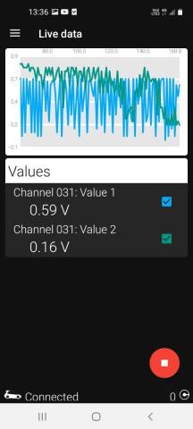

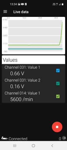

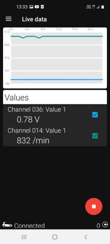

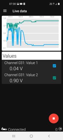

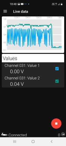

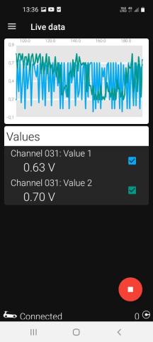

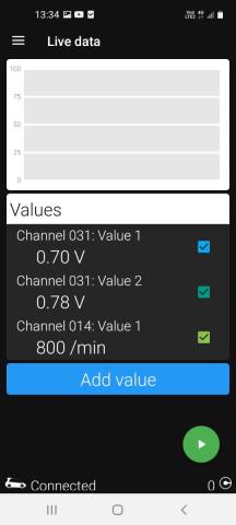

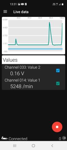

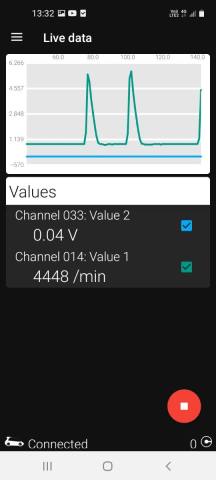

Domnule qm pus regulator pe rampa de benzina 'am schimbat pompa noua de benzina 'dar îmi da pe obdeleven cod p0171 si p0134 dar cum am spus cu testeru pus pe masuna pana la 2000ture se vede pe grafic cum sonda lucrează după 2000 ture dispare semnal îmi apare o linie dreapta 'qpoi o reduc scade tiratia sub 2000 și iar lucrează cum sar de 2000 nu mai trimite semnal asa se vede pe grafic se blochează tensiune pe 0.04v ni mai oscilează
Prima poza e pana în 2000 ture a doua este cum trec de 2000 ture
Citește cu atenție postarea precedentă. Poți pune poza cu live data daca log nu se poate. Condițiile de baza sunt sa se vadă turația și tensiunea și să ai accelerare brusca și eliberarea brusca a accelerației. Testul se face pe loc nu in mers.
florin berdila
Domnule Lupo bv deci qr trebui să-mi arate un voltaj crescut când ai dau un șpriț când o accelerez si după ce eliberez petala ar trebui sa arate un voltaj mic nu ?

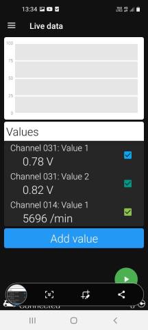

Uitați domnule Lupo am'facut mai multe poze
Din cât pot să-mi dau seama din poze sonda nu prea măsoară bine, adică văd că într-o poză unde ai accelerat de mai multe ori sonda nu măsoară nimic. Dacă este să ne luăm după poze ar trebui schimbată sonda, dar cel mai sigur ar fi dacă poţi găsi pe cineva cu vcds să facă un log, ar fi mult mai clar.

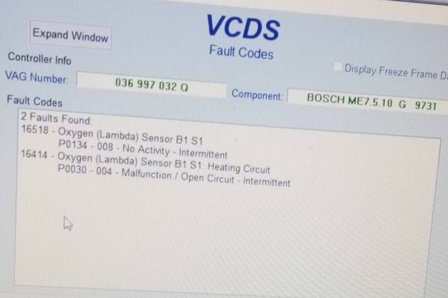

Aici am făcut cu vdcs și uitați ce coduri '' este test făcut pe doua vdcs diferite
După cum scrie și în descrierea codurilor de eroare condițiile care le generează sunt intermitente, adică ba merge, ba nu merge in parametri. Daca tot ai vcds fa logul ăla și posteaza-l așa cum îl generează vcds in format*.csv, nu poză.
