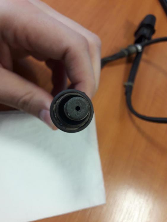

Salutare, va rog sa ma ajutati cu un sfat. Am schimbat sonda lambda, pentru ca s-a stricat circuitul de incalzire. Ce ziceti, arata ok sonda? Este modelul original NTK, km la bord 220789km (real).
Dupa inlocuire am mers inpoi la firma unde lucrez (cca 3km de la service). Dupa program cand am pornit-o, iarasi s-a aprins check engine-ul, de data asta cu erori P1174 si P0302 (astea cu VagCom), cu adaptor bluetooth aparea si P0170.
Ciudat este ca motorul merge rotund, reactioneaza prompt la pedala. Oricum azi o duc inapoi, dar m-ar ajuta si niste pareri.
Mersi anticipat, o zi faina.

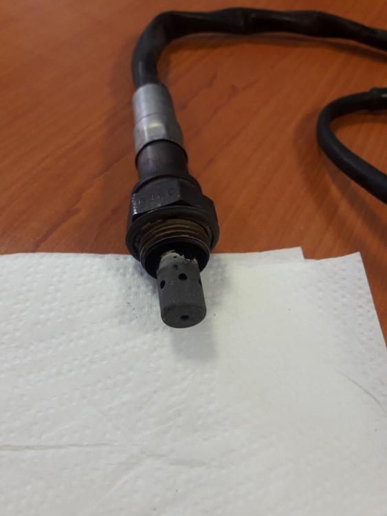

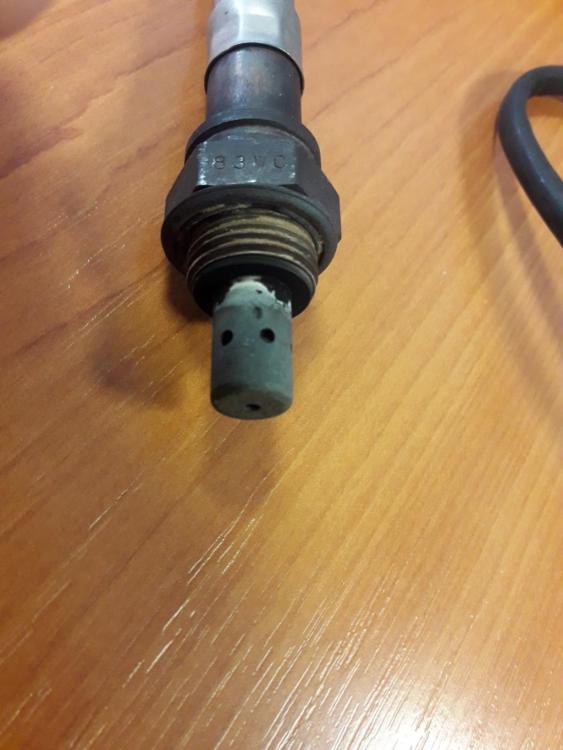

Vazand ca nu raspunde nimeni la intrebarile mele, m-am gandit sa apelez la un truc inainte de a cumpara o sonda noua.
Am "reconditionat" sonda veche NTK, adica am lasat-o peste noapte scufundata in solutia asta pusa intr-un pahar de sticla. A doua zi am montat-o pe masina, am sters erorile si de 2 zile nu a mai aparut niciuna.

Sa vadem cat va tine inainte de a scoate 500 de lei pentru o sonda noua.
sonda se vede cel mai bine cum lucreaza in modul grafic facut cu diagnoza, in principiu trebuie sa varieze constant 0.1V -0.9 V, informatiile se pun cap la cap si cu o citire de amestec.
Oricum daca nu tine figura trebuie alta sonda :). Protec-ul ala ma ajustat  in trecut, pentru un catalizator infudat, am mai intins-o pana a fost schimbat ulterior.

Sonda aia din dezmembrari o poti pune direct la gunoi si cauti una functionala de la cineva...crezi ca daca ai curatat tabla aia ai facut sonda noua?Este o piesa extrem de complexa si cand pica o arunci nu ai ce repara la ea(nu iti bate capul degeaba).

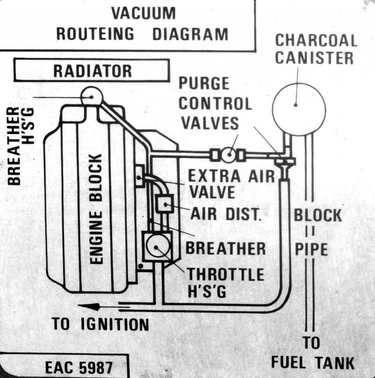

poate am deviat cam mult de la topic, dar cred ca poza de mai jos e cea mai buna reprezentare generala a sistemului de vacuum. articolul complet il gasiti aici
Ar fi furtunul canistrei de carbon care se crapa la imbinari(cel de plastic) apoi cel al epuratorului care se macina inclusiv garniturile si cel am regulatorului de benzina asta pe partea gazelor(si egr ul dar nu ai mentionat de el).Alt furtun important este cel care pleaca din tulumba de servofrana in galeria de admisie chiar sub clapeta de acceleratie si garniturile galeriei de admisie din ce imi aduc aminte.
