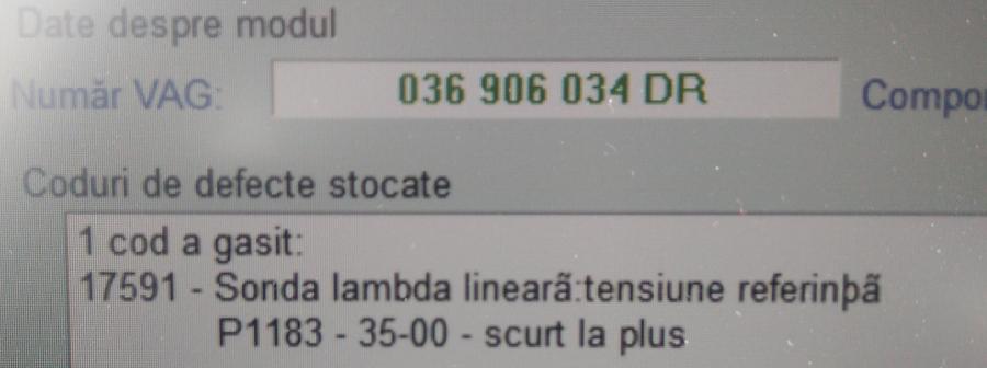

Salutare tuturor, am o problema la un golf 4 1.6 16V BCB,imi apar la un interval de 1-2 sau chiar trei saptamani eroare pe sonda lambda.Din cate sa sobserva sunt erori diferite.Trebuie inlocuita sau ii intrerupt cablajul?Care din cele doua sonde este?Sonda din fata radiatorului vad ca este schimbata,asa am cumparat masina din Germania,sonda de la esapament este veche.Masina are montata instalatie GPL de 20mii Km.Un sfata va rog frumos.Multumesc.
Verifica mufa și cablajul... Șanse mici dar sunt... 5% :)
Uzual e sonda dusă.

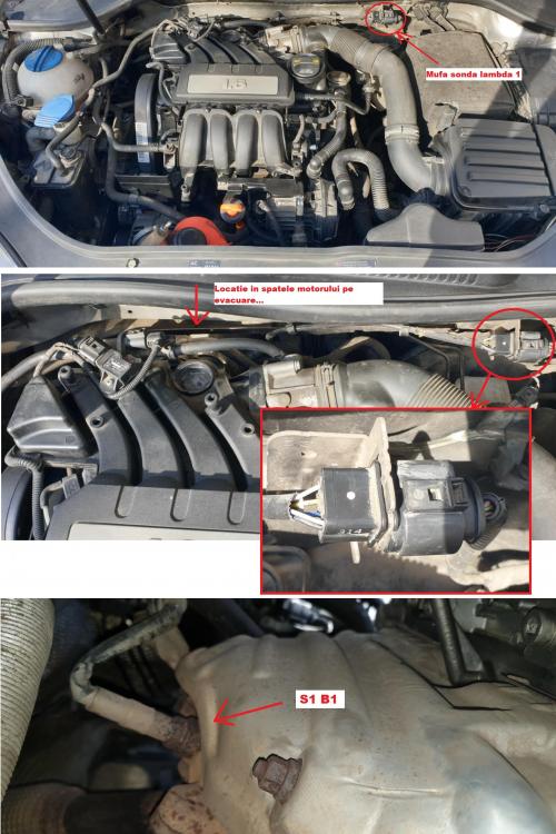

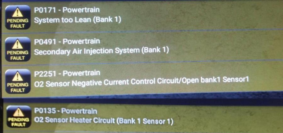

Am un Golf 5 din 2007 , 1.6 Benzina achizitionat nou. In prezent masina are 100.600 km si in urma cu 2 saptamani am segmentat motorul deoarece pe un piston avem compresie la jumatate si masina manca ulei urat de tot mai ales la drum lung, stricand si schimband bujia de la pistonul 4 o data pe luna din cauza depunerilor de ulei, costum ajungandu-ma la 5000 de lei deoarece a fost schimbat absolut tot  in motor.Din pacate sonda lambda 1 nu am schimbato si va rog sa-mi confirmati daca erorile din poze (care apar aleator sau toate) sunt din aceasta cauza si daca locatia sondei este cea din poza.In prezent masina merge bine cu exceptia erorilor de pe OBD2 si a relantiului care cateodata oscileaza...
Multumesc anticipat.
Va rog sa mai imi spuneți de cat trebuie să fie cheia specială de desfacere a sondei pentru acest tip de mașină?
Și dacă pornirea ventilatorului foarte des de racire a radiatorului, chiar și iarna se datorează tot problemelor cu sonda lambda 1...
Mulțumesc anticipat.
Cheia este de 22 ,nu cred ca mai sunt si alte dimensiuni. Daca a consumat ulei motorul, e posibil sa fie afectat si catalizatorul.
