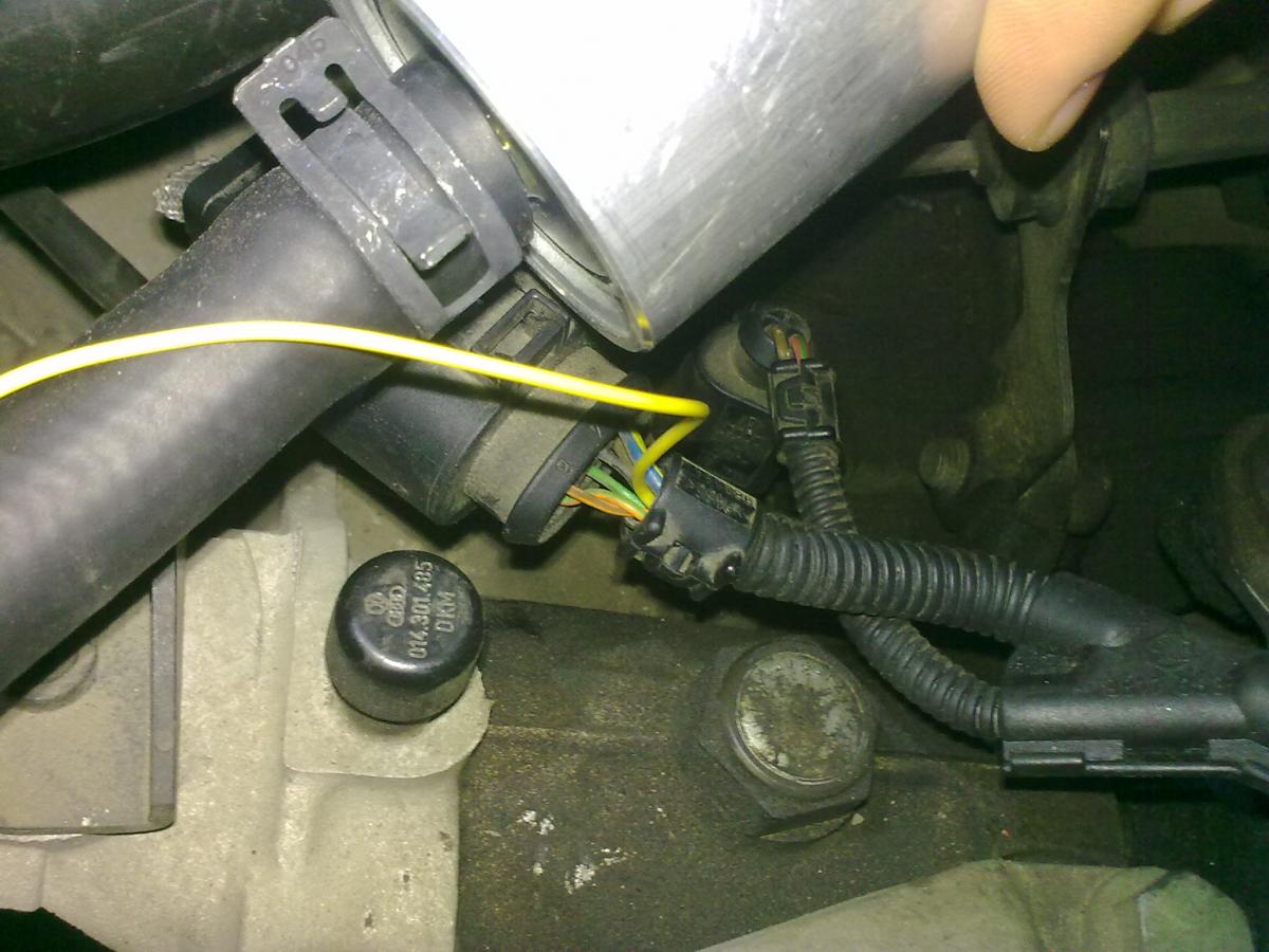

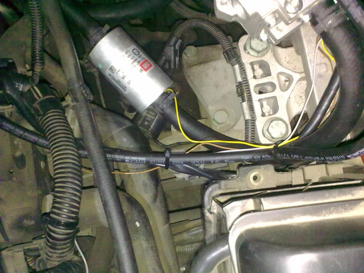

Sonda 1 cred ca e la vedere la tine...uita-te pe cablu pina la mufa...sau daca a fost istet a lipit dupa mufa...
post-66758-0-67322600-1385150878_thumb.jpost-66758-0-54143300-1385150879_thumb.j
Aceasta este sonda, si dupa cum se vede si aici are 5 fire. Deci sunt sigur ca nu ma insel.
post-66758-0-02702900-1385149976_thumb.jpost-66758-0-70703800-1385149976_thumb.jpost-66758-0-31452700-1385149977_thumb.j
Cred ca amandoi vedem acelasi lucru. Sonda este legata (lipita) printr-un sigur fir direct pe unul din firul sondei, exact ca in schema din PDF, firul galben de la instalatia GPL. Exact cum ai spus tu ca NU trebuie...
F... my life !
la UEGO daca faci lucrul asta ai pus-o...
Ce se intampla si ce fac in continuare ?
PS: Si da, a fost "istet" si a lipit dupa mufa.
PSS: Sa-mi dai adresa pentru bere te rog.
Modificat de neohq
TAIE firul pana nu se foote sonda :)
Bine macar ca nu tre sa lipesti fire de nebun pe cablul sondei...sper....ca a desizolat ca orice meserias adevarat si la lipit sau pur si simplu a infasurat firul :)
Se pare ca persoana e "amatoare" pana la urma :)
