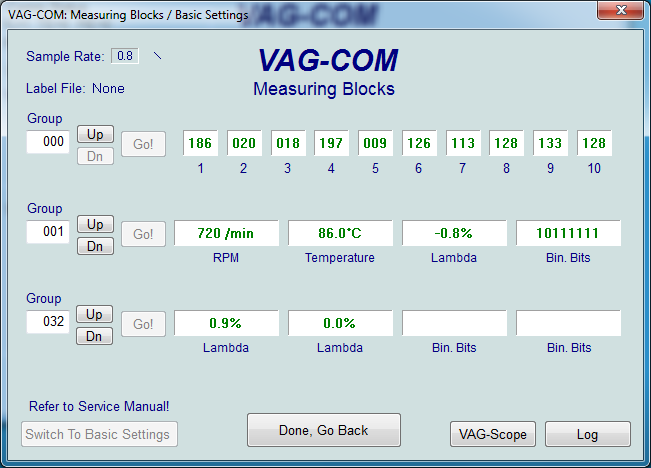

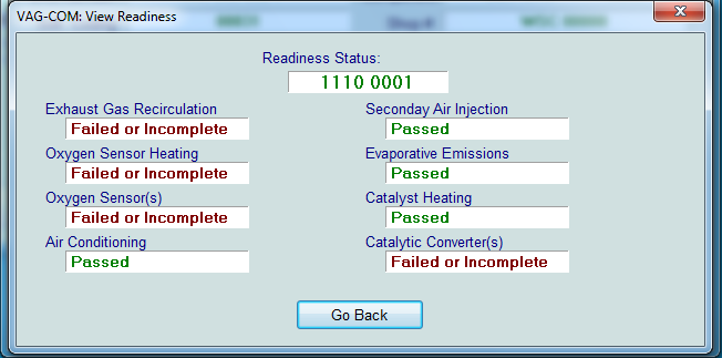

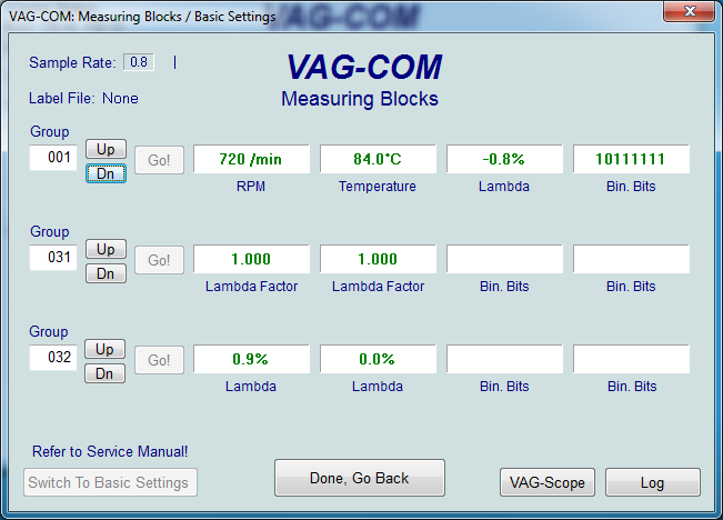

Ce ziceti, sa schimb prima data sonda lambda?
PS: Va atasez si cateva rezultate ale ultimei scanari. De mentionat: in Group 32, prima valoare a scazut de la 1.3 la 0.9, dar in decurs de cateva minute, iar a doua e fixa: 0.
