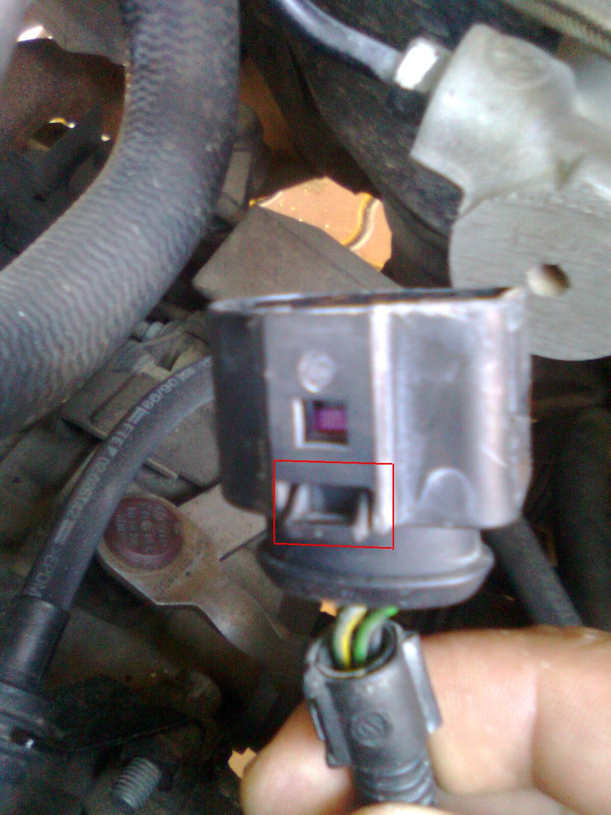

scoti mufa din cablajul care duce spre bordul masinii,vezi ca ai o siguranta pe care se apasa;siguranta respectiva se afla in jos din cauza asta nu o vezi.
post-64586-0-94785900-1313229130_thumb.j
numi mia tremura la plecare de pe loc. si un pic trage mai bine. dupa ce am deconectat mufa
