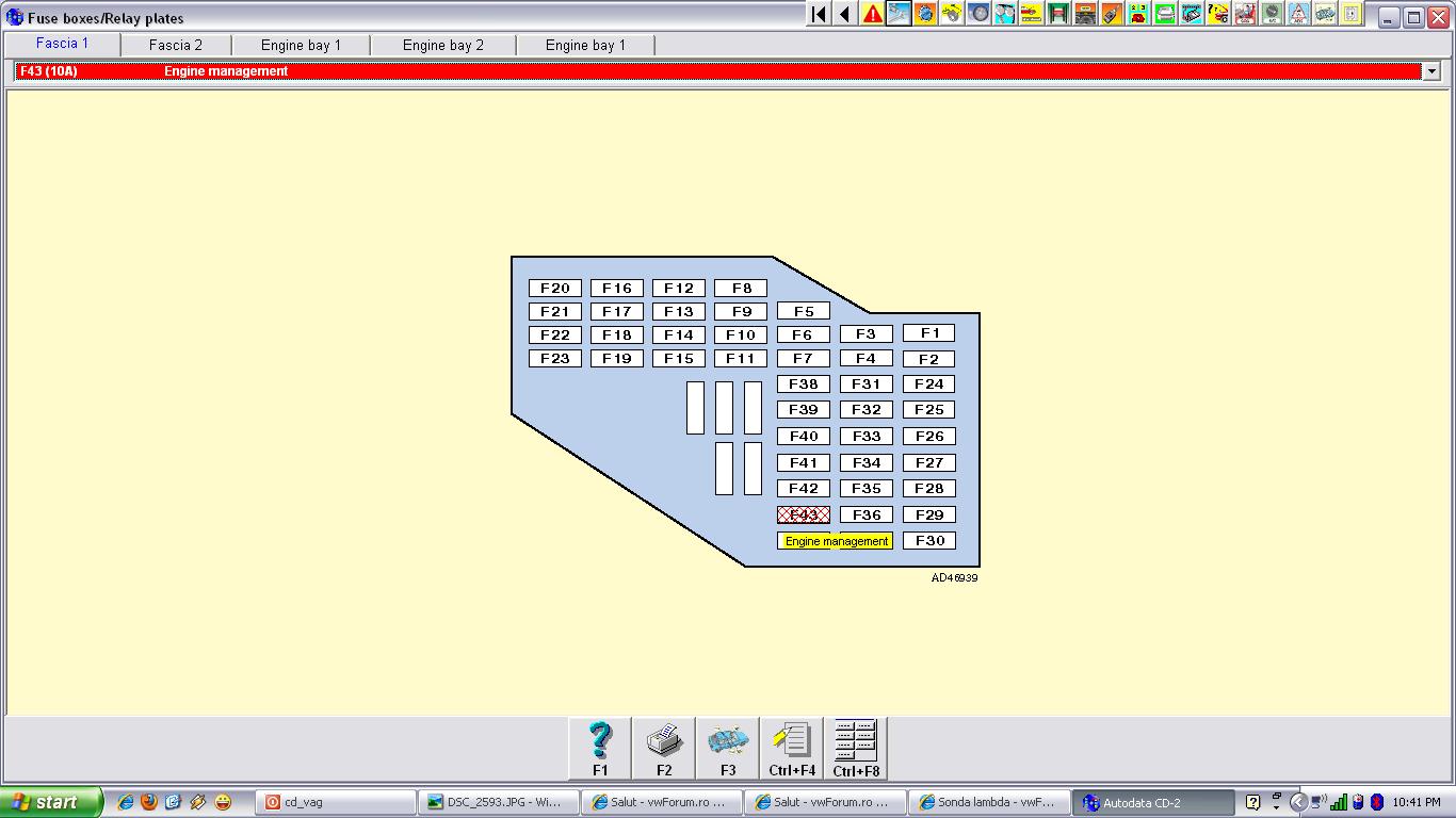

Tot in Autodata, eu vad ca exista siguranta F43 (10A) prin care se alimenteaza "incalzirile" celor 2 sonde si electrovalva canistrei de carbon.
Sint masini care au siguranta pt fiecare sonda in parte. Pt circuitul de incalzire.
Daca ar fi fost numai prima si a doua eroare inclinam spre o siguranta sau un fir rupt... dar a3a eroare indica problema cu mufa, fir, sau sonda busita...
Sorry, nu am vrut sa sugerez faptul ca, siguranta ar fi de vina ci, doar am exprimat ceea ce am vazut in Autodata, vis-a-vis de afirmatia lui gabyte00. Daca ar fi fost arsa siguranta respectiva, ar fi trebuit sa existe si eroare pentru canistra :) .

xxnelu - poate avem versiuni diferite.
Eu m-am uitat la schema, nu la tabloul de sigurante :) . Cat despre versiune, eu am v3.61.
Mda, nu mi-a venit ideea sa ma uit la schema. :) Eu am 3.18
