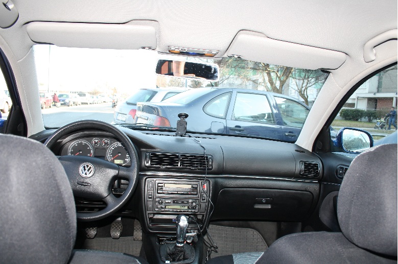

am citit,dar totusi sunt un pic nedumerit.sunt din timisoara,am un G5 din 2004,respectiv decembrie 2004,dar din cate am citit aici nu am BC ( mentionez ca nu imi apare afisat nici o optiune,de ex. consum,care usa este deschisa,etc.daca ma poate ajuta si pe mine cineva cu un raspuns,poate si cu un pret si un loc unde se poate face asa ceva?am observat in pozele lui joe_p din prima pagina,ca are apa si indicatorul de carburant in partea de sus(la mn este jos,si afisajul deasupra).Intrebare mea este daca as putea adauga un BC pe el?daca da la ce pret ar ajunge? multumesc,imi cer scuze ca inteleg mai greu :D.

ok si asta la service sau ? uite eu am asa ca in prima poza si vreau sa fie asa nush cum care ii maxi si mini :P:P:D soo mnah sry anyway cu 300 o fac cei de la wv sau home made? si asa care mar putea ajuta ;)) dau si manopera frumoasa;) doar sa iasa cum trebuie tot

Oricum, ce e mai important e ca punkboy sa nu mai scrie ca pe mirc.....astfel am intelege cu ce sa il ajutam. Deci, punkboy tu ai montat pe masina cluster ca in prima poza (ala fiind minidot) si vrei sa iti montezi cluster cu display mare = maxidot? Sau nu ai cu BC si vrei sa iti montezi un cluster cu BC ?
Daca ai deja pe masina cluster cu BC-minidot, iti trebuie un cluster maxidot - pret Sh aprox - 110-130 euro, dupa care urmeaza sa faci adaptarea lui si a cheilor masinii (cu VagCommander sau VagTacho si VagCom)
Daca ai cluster fara BC, toata procedura montarii unui cluster cu BC e descrisa in acest topic........
Bordul pe care l-ai pus tu primul este de Golf 4 si in semnatura ta scrie ca ai Passat..so? ;)
da stiu da si a meu ii aproape la fel ca nam avut poza cu a meu si mnah da faza ii ca tot ca ala cu jumat de display ....intelegi?:D sooo ;)) merge:) acuma ii poza si cu bordu da mnah se intelege ce vreau :D sper
Atunci e valabila cea de a doua varianta, din postul meu - adica, iti cumperi cluster maxidot si te duci la cineva care are interfetele necesare sa iti faca adaptarea lui. Simplu ca buna ziua,
