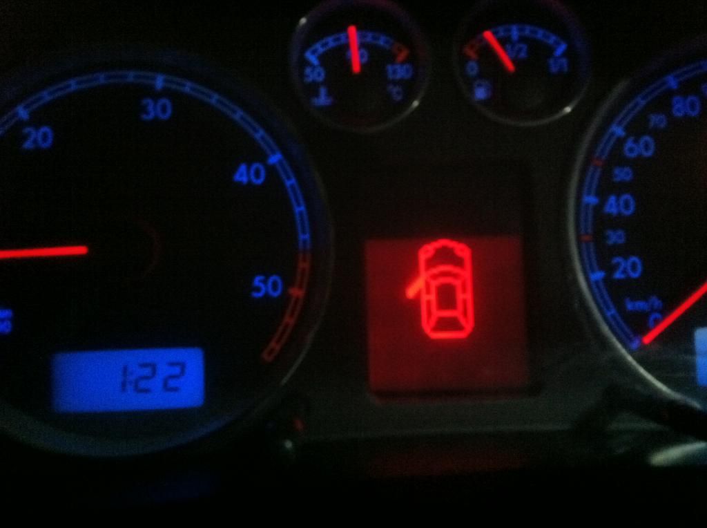

Pictograma pentru limuzina mi ar mai trebui.
Modificat de csomos

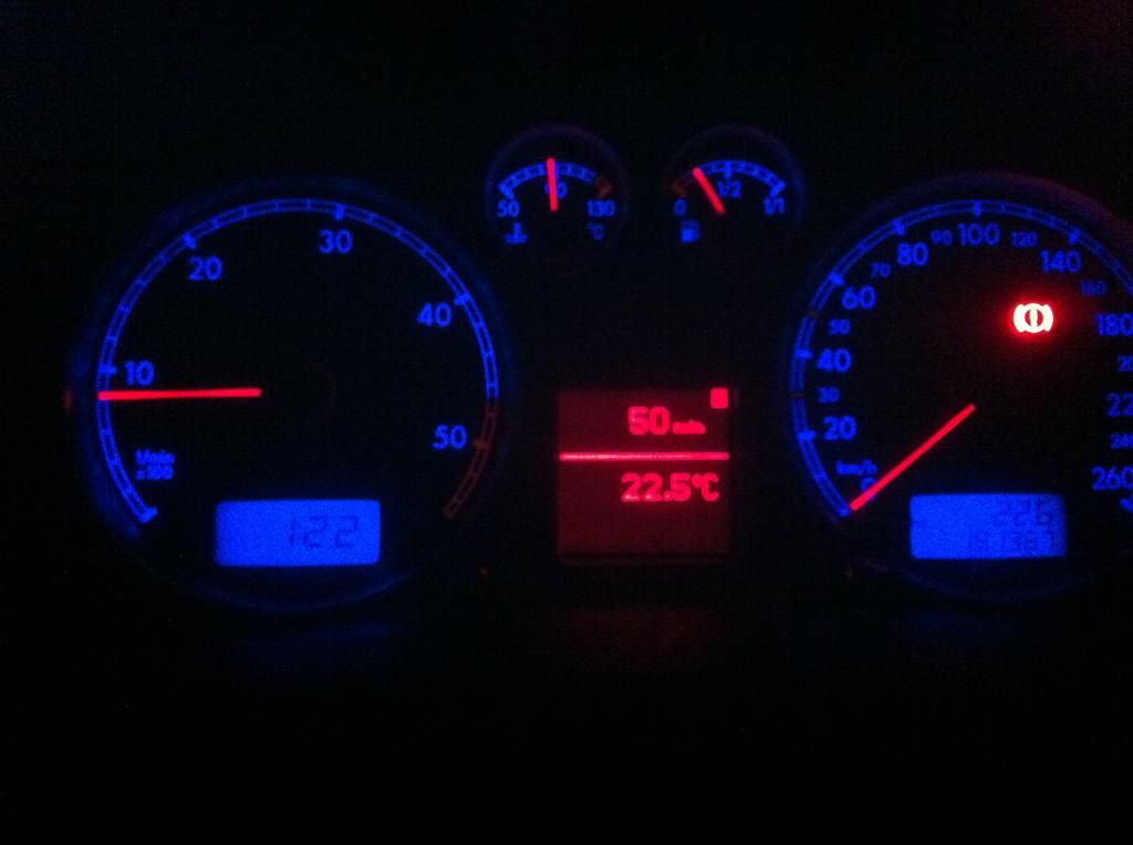

aia e pictograma pentru limuzina. Nu exista decat asta.... pe care o pot transforma in variant - cum mi-am facut la fostul meu Passat.
adica asa ....
am inteles, nu stiam, :)) am observat o diferenta intre ceasul vechi si asta nou cu bc, :(  parca e mai slab iluminatia si asta nou cu bc este de pe un passat din 2005 si al meu e din 2002, oare de unde vine diferenta de luminozitate, oare a fost folosit mai mult si au slabit ledurile?

Dar ce parere aveti merita acesta din poza sau mai bine sa iau minidot?oricum nu m-ar deranja sa nu afiseze mp3,ce vreau sa vad este consumu instant si cati km mai pot sa fac.ce parere aveti merita incestitia?undeva la 200-250 euro cred ca ajunge.deci se poate face?este cineva din Timisoara care se pricepe va rog o indrumare.
Multumesc si astept raspubsurile voastre.
Care poza,nu vedem nimic.
Scuze nu am vazut poza,sigur ca merita,dar pretul este cam mare.
Da 60 euro ceasurile +maneta mai vreo 30 euro.eu spun ca e ieftina am auzit ca costa 123 130 euro unu deci.ajunge tot la 200 poate mai mult.
