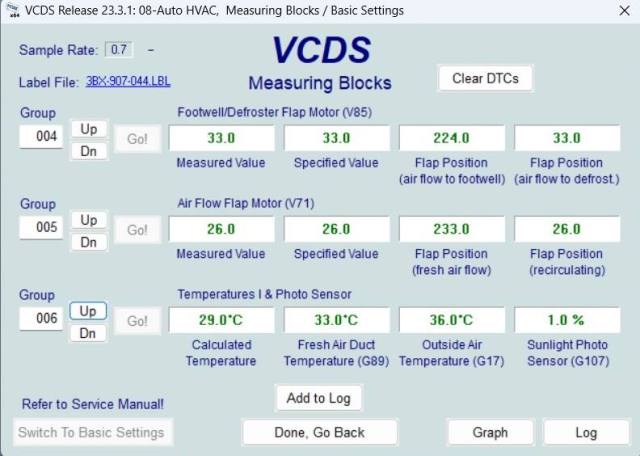

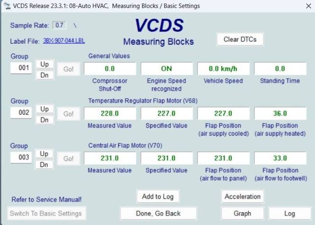

  On 12.04.2023 at 10:21, F l o r i n a scris:
Vezi in blocurile de masura, cine comanda oprirea compresorului, cand nu merge
Expand
Am facut o diagnoza si motivul pentru oprirea compresorului este: - 12 = Compressor OFF: Shut-Off requested by Engine Control
Vreo idee care ar fi problema?
Ecu motor iti comanda oprirea. Verifica de ce.
Ce as ar trebui sa  verific? Am facut niste teste si am observat ca ac ul se opreste cand franez mai tare..
Log in mers, sa vedem condițiile in care oprește si de ce

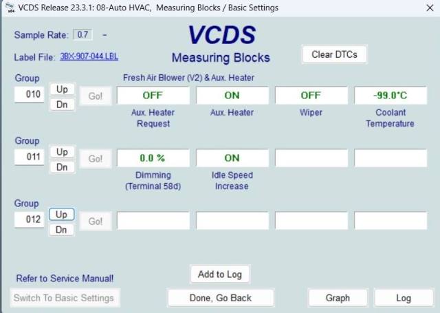

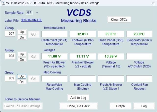

am si eu probleme cu clima la golf 4 (1.9 ATD): nu baga aer rece in interior; ventilatoarele merg amandoua, compresorul invarte fulia (daca apas ECON se opreste fulia), totul pare sa functioneze dar nu am aer rece... unele conducte sunt reci de nu poti tine mana pe ele... nu am erori la diagnoza; postez si blocurile de masura, poate ma ajutati cu vreo idee...
Rezolva cu temperatura aia de -99, și vad ca scrie aux heater on, posibil de la temperatura negativa.
Ross-Tech spune că acel cod -99ºC este: unused/ignore (e.g. in VW Golf....), deci chiar cazul meu...
