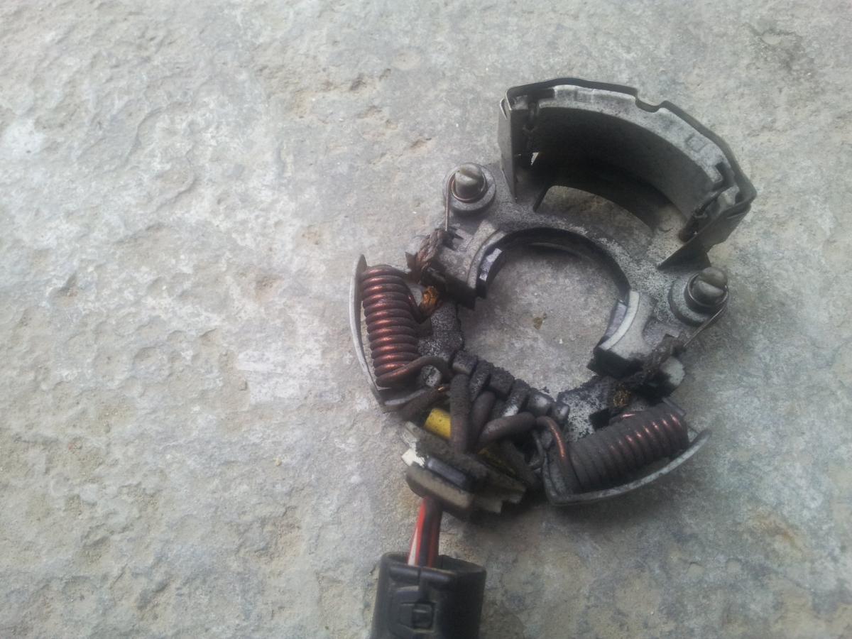

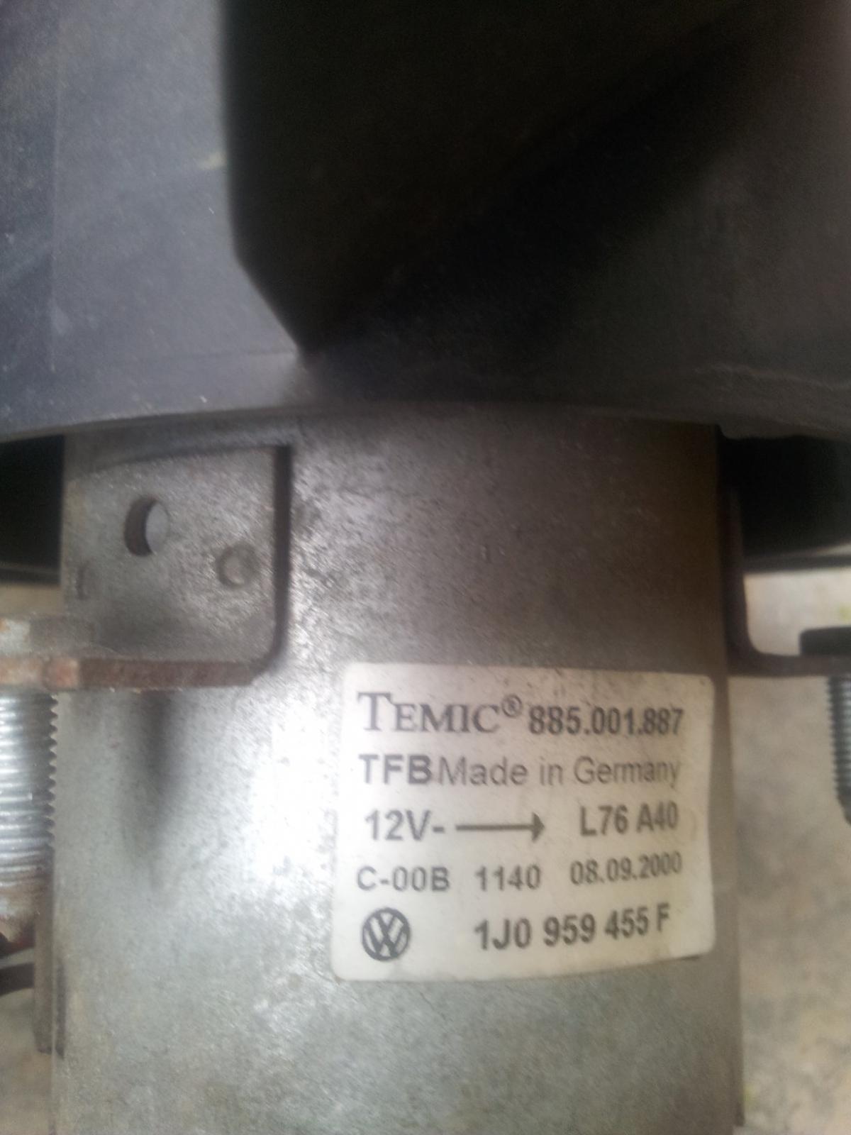

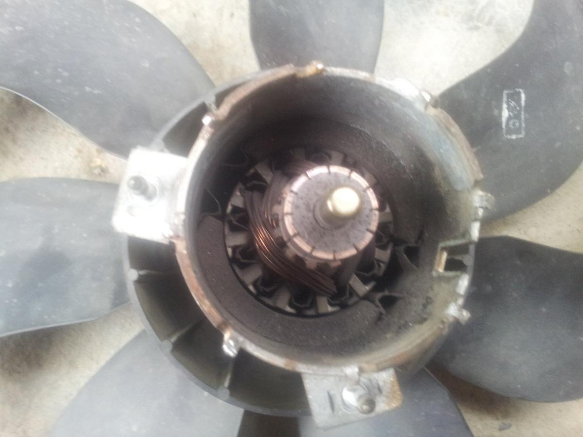

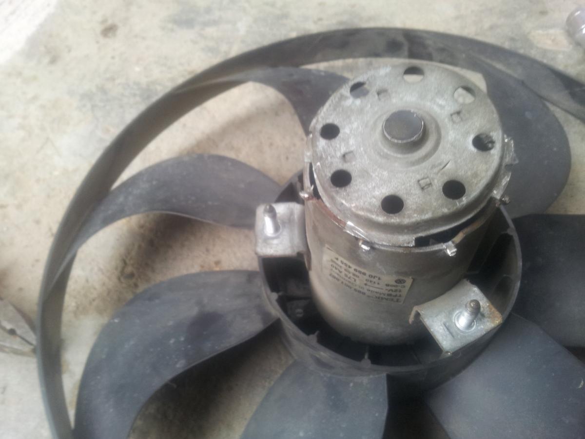

Am vazut pe aria la audi ca se pot schimba carbunii la ventilator, as vrea sa stiu daca a facut cineva operatiunea asta la golf 4, eu maine oricum ma apuc de demontat si merg sa caut carbuni sa vad daca reusesc sa il repar, daca nu merge cumpar altul oricum nu am nimic de pierdut .
depinde de ventilator, eu pe al meu nu am reusit sa il desfac decat daca l-as taia, dar am un prieten care a reusit sa il desfaca pe al lui. La amandoi din cauza ca nu avem scut corpul e ruginit si nu am mai reusit sa vedem care era firma producatoare. Eu am sfarsit prin a cumpara unul nou AM cu 180
maine desfac si vad  firma  si tot, il fac bucati de nu merge desfacut apoi dau comanda de unul nou , eu am scut :D revin maine cu poze
astazi m`am apucat de treaba cum am spus, am mers am cumparat 1 bucata carbune demaror dacia , l`am taiat in 2 si mi`au iesit 2 bucati, cost 10 lei , m`am chinuit un pic cand am decapsat la rotor acea tabla, cand am desfacut am observat ca acei carbuni mai mergeau doar ca unul din ei a ramas blocat pe santul lui unde era bagat din cauza plasticului incins care se topise si il intepenise, am cositorit litele la carbunii noi, am curatat pe acolo praful de carbune vechi si am montat la loc totul, aici iar am avut de furca cu prinderea capacului din spate ptc nu mai puteam indrepta acei "colti" la loc ca sa fixez capacul din spate, pana la urma am reusit cu un  mops, nu am mai facut poze si cu carbunii montatii din cauza ca incepuse ploaia la un moment dat  si deja imi pierdusem rabdare din cauza  carbunilor la care am frecat ff mult dar in final treaba a iesit super. Intrebarea mea ar fi daca nu cumva are ceva ca am cositorit litele carbunilor de litele vechi, ma refer din punt de vedere termic sa nu ajunga sa se incinga si sa se dezlipeasca acele lite.
P.S. poza cu carbunii e de pe net dar carbunii mei aratau ca astia numai ca erau aurii si putin rotunjiti in cap cica astia aurii sunt mai buni.post-70492-0-59967900-1401473719_thumb.j
