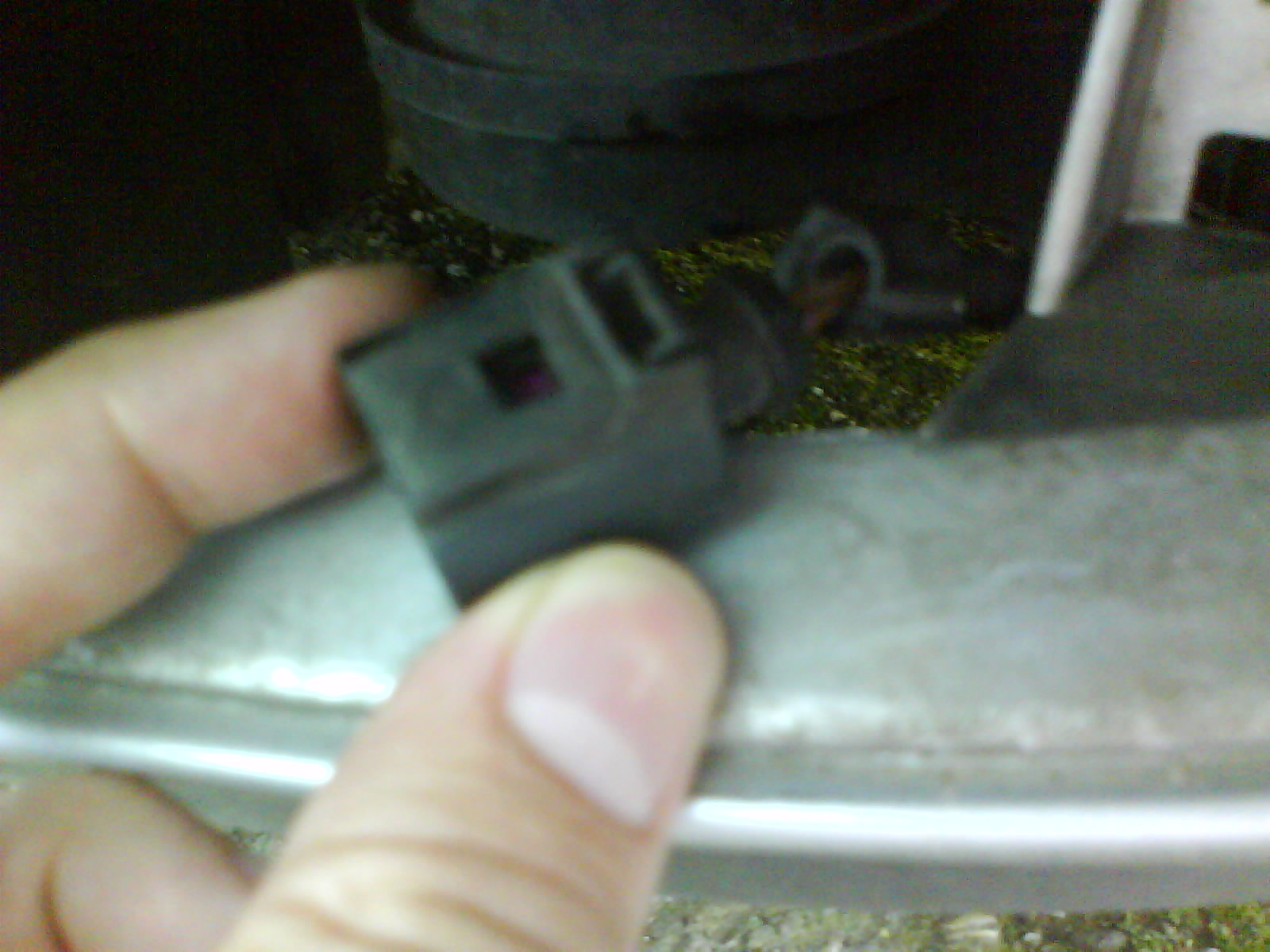

Nu stiu daca problema pe care o voi descrie survine doar pe ploaie, eu am patit-o de 2 ori : intru in masina, ce-i drept, cu alti 4 oameni, geamurile se aburesc imediat, dau drumul la climatronic-dezaburire parbriz la care parbrizul se abureste muuult mai nasol. Ma asigur ca era setat ac, si nu econ si astept, dupa 3-4 minute m-am oprit pentru ca nu mai vedeam nimic si nici nu puteam merge cu geamurile deschise, ploaia fiind torentiala. Am remarcat ca aerul care batea pe parbriz era cald si umed, chiar daca in climatronic era setat pe 18 grade. Si apoi, revelatie, observ temperatura exterioara afistat in climatronic : -50 grade Celsius !!! Dupa alte 5-6 minute a urcat la 19 (temp reala) si si-a revenit in totalitate. A doua zi, tot pe ploaie, patit la fel (doar ca erau -38 de grade) si si-a revenit ceva mai repede (~2 minute). A mai patit-o cineva? Stie cineva despre ce ar putea fi vorba? In doi ani de zile nu am mai avut nici o alta problema cu ac.
Aceleasi probleme le am si eu, chestia e ca am desfacut grila aia mica de pe bara fata din stanga si nu am gasit decat mufa senzorului, fara senzor!!!!
Mai e pe undeva vreun senzor care arat temp pe BC si la climatronic?
Daca da, imi poate spun cineva unde este si eventual sa puneti ceva poze?
Multumesc, o zi buna!

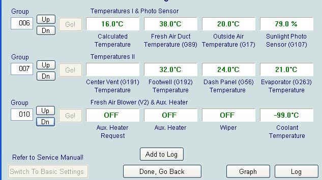

Am citit toate postarile anterioare si nu am gasit nimic care sa semene cu problema pe care o intampin. Mai exact, temperatura afisata pe BC (temperatura calculata) este mai mica decat temperatura de afara, desi valorile masurate de senzori (senzarul exterior, senzorul din bord si ceilalti senxzori ai climatronicului) par a fi normale.Acest lucru determina functionarea anormala a sistemului de climatizare (nu imi este "livrat" aerul la temperatura care ar trebui). Am facut o scanare cu Vagcom iar rezultatele sunt cele din poza de mai jos. Poate cineva sa-mi spuna ce ar putea determina aceasta eroare?
post-7756-0-32005200-1309171898_thumb.jp
Primul lucru la care ma duce gandul ar fi senzorul din bara(sub farul stang).Fa o scanare generala si vezi daca da vreun cod de eroare.
Am facut o scanare, nu am nici un cod de eroare. Temperatura indicata de senzorul din bara este cea corecta (verificata cu un termometru electronic).
Tind sa cred ca informatiile de la senzori sunt corecte, eroarea ar putea fi din modulul de calcul, altfel nu-mi explic.
