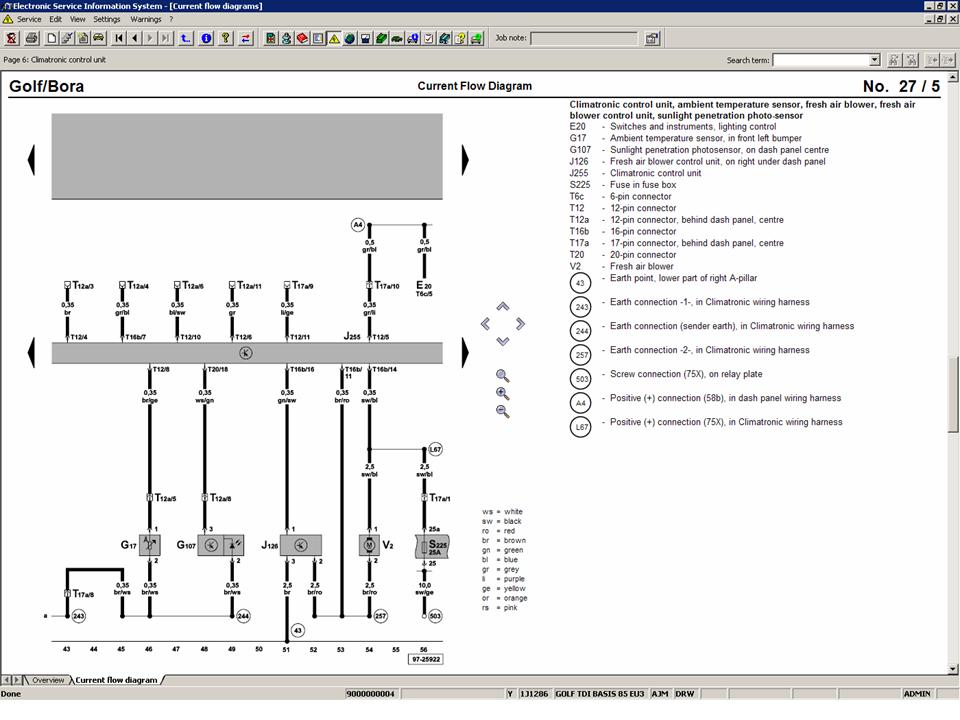

problema e ca am masurat si bobina si nu-mi indica nimic parca ar fi intrerupta, ai vreo schema cu releu ala??

Ti-am scos tot ce tine de climatronic pentru modelul tau. De asemenea, am atasat si un document referitor la relee si sigurante.

Mersi pt scheme, am demontat releu dar nu prea ai cei face ca e numai electronica .
Se poate repara si ala, vb de cel de sub lonjeron, nu? Chiar azi am readus unul in stare de functionare.
liviuplaton
Tu cu asa ceva te ocupi ,dami si mie un sfat cum sal repar?
In primul rand, cu motorul pornit si cu AC cuplat trebuie sa masori si sa-mi spui ce tensiuni ai pe pinii din mufa mica de la releu, atentie, nu cu mufa scoasa. La fel si pe mufa mare cu 4 contacte.
