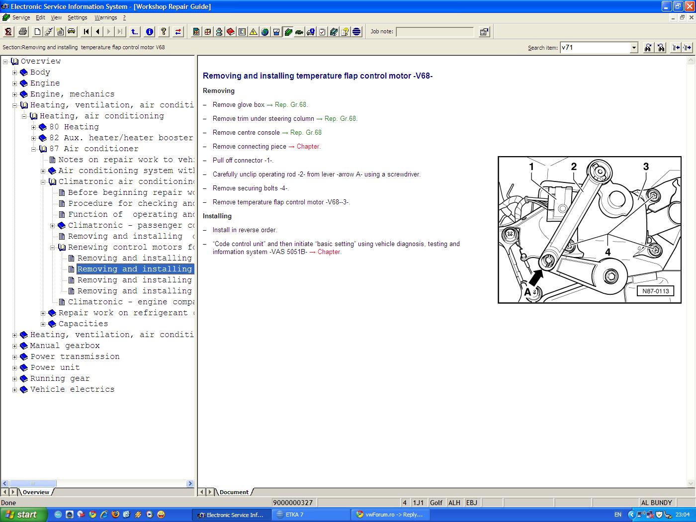

salut baieti...am si eu o intrebare stie careva sau are cineva un tutorial cum sa ajung la motorasul de la recirculare aer...am vazut ca nu mai functioneaza cum trebuie ...motorasul nu e ars pentru ca am dat torpedoul jos am vazut si cum functioneaza dar se intampla ceva parca scapa ceva ...pentru ca nu isi face cursa completa...maerge si la un moment dat se aude pac pac..motorasul continuand sa se invarta dar clapa de la recirculare ramane in aceeasi pozitie...as vrea sa stiu ce trebuie demontat sa ajung la el...m-am uitat la ventilator si am incercat sa-i dau carcasa jos sa pot ajunge la v71 dar nici un rezultat....Va multumesc!!
mc vicius the one....stii cumva cum se da jos carcasa de la aeroterma...banuiesc ca daca o dau jos am acces mult mai usor la acel motoras cu pricina...eu nu am vazut la el nici un surub nimic...in ce e prins..
Lanterna, rabdare, grija si vointa! Carcasa se da jos odata cu bordul, de fapt mai intai bordul

am citit tutorialul tau vicius...dar eu nu am inteles ...pana la urma tu ai demontat si bordul sau al lucrat doar cu torpedoul dat jos....eu as vrea sa stiu daca mai trebuie demontat bordul pentru a avea acces la v71...am vazut ca tu ai umblat la toate motorasele...la mine doar v71 e problema..nu ma intereseaza celelalte...si as vrea sa stiu daca pot ajunge la el doar cu torpedoul demontat...oricum foarte interesant tutorialul..felicitari
