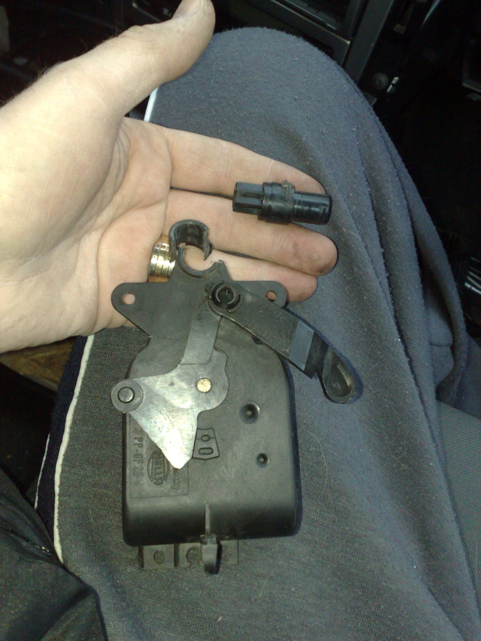

Salut, din ce am citit aici si din scanul cu VagCom-ul m-am decis sa "ajung" la acel V71. Din pacate pentru mine nu am avut prea mult ce sa repar la acel motoras. Cred ca poza este evidenta. M-am gandit sa cumpar un V71 cu defecte interioare de electonica sau de alt fel si sa iau de la el numai carcasa si parghiile de comanda. Orice idee este binevenita.

dan wolf: nu ai facut poze cu modul de a ajunge la V71? trebuia sa faci un DYI

Da, asa cum toata lumea are probleme cu acel motoras V71, am si eu. La o scanare aseara, mi-a dat problema asta, si din cauza aceasta imi da caldura in mers, cu climatronicul pe OFF. Deci, cel care a reusit sa ajunga la el, il rog sa ne dea si noua un DIY, si raman recunoscator cu o cinste cand vine in Brasov. Multumesc.

@nitrogen, cred ca ai fost mai insistent ca mine in cautari, eu ma plangeam mai sus de aceeasi problema si reusisem pana acum 2 luni cand problema s-a agravat, sa trec peste ea. Da ai dreptate, motorasul V71 este responsabil atat de reglatul on/off al recircularii cat si de reglarea fluxului de aer care intra in instalatie in functie de viteza.
