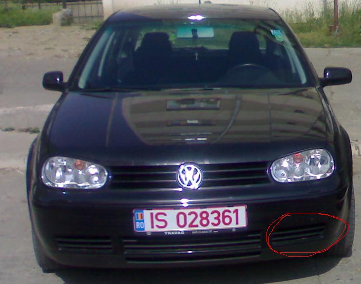

multumesc o sa verific. dar in ce parte este acest senzor ca m-as baga eu pe sub masina
In partea stanga jos a spoilerului. Scoti grila de plastic si ai senzorul de temperatura
