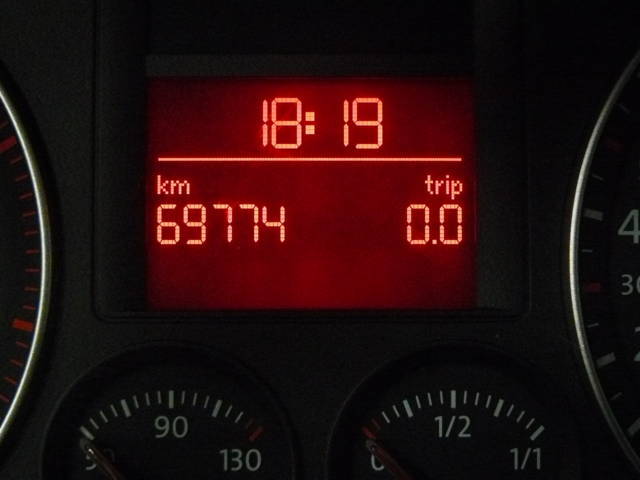

Multumesc. Acum incep sa imi dau seama ca nu pot sa imi pun BC normal, nu BC+. o sa trimit o poza cu plansa mea de bord cu contactul pus, poate ma lamuriti.

Salut! Am un golf V din 2005 si nu am BC.Pe ecranul din mijloc imi arata doar ceasul si nr de km.Am vazut la o masina din acelasi an cu a mea ca ii apare si temperatura exterioara(asa e din fabrica si nu are bc).As vrea sa stiu daca pot face o setare din VAG ca sa imi apara tempereatura exterioara. VA ROG SA MA AJUTATI !
  razvan_bobeica a scris:
Nu ai ce sa activezi! Cum ai tu acum, am avut si eu si nu imi afisa temperatura exterioara. Varianta ar fi sa schimbi ceasurile de bord!
De ce sa schimb ceasurile?
Golful de care vorbesc are aceleasi ceasuri si acelasi ecran(am masurat) numai ca ii apre langa ceas temperatura.L mine ceasul e mai pe mijloc iar la el in dreapta si in stanga temperatura.(mentionez ca nici el nu are COMPUTER DE BORD)
Ma gandesc ca ar trebui facute niste setari pt ca am climatronic si implicit pe undeva un termometru exterior.

Am pus niste poze cu bordul meu si cu bordul de la celalalt golf.
Este posibil ca masina sa vina cu senzor de temperatura.O fi pentru alta parte a europei!!!
Ma intereseaza daca se pot face ceva setari din VAG ca sa apara temperatura ca la golful din prima poza!!
Asta incerc sa aflu...

De ce nu vrei sa intelegi? Nu ai ce activa. Cele doua display-uri dintre turometru si vitezometru sunt diferite( la tine si la prietenul tau). Iar varianta sa se inlocui display-ul la ceasurile tale are o sansa de reusita de 1% ( pt ca nu se baga nimeni).
Senzor de temperatura exterioara ai in mod garnatat.
Nu vorbesc ca sa nu adorm, iti spun din proprie experianta. Am avut initial aceleasi ceasuri pe care le ai tu acum. Citeste cateva pagini in urma si vei vedea detalii despre upgrade-ul meu la BC+ (calculator de bord plus)
Display-ul ala al tau nu poate sa iti afiseze temperatura exterioara.
