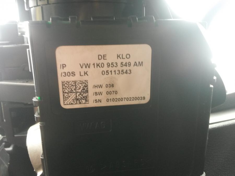

Dupa mult stres, multe drumuri la Bucuresti ( unde o singura persoana acceptat si a insistat sa rezolve proiectul unui " nebun") am reusit. Azi noapte am ajuns acasa la ora 4:30 iar la ora 8:20 am fost la servici.
Ce am vrut sa fac l-a ambitionat si nu s-a lasat pana nu a reusit. Are tot respectul meu.
In ordinea numerelor de pe tricou am schimbat urmatoarele:
-ceasuri bord
-cele doua manete
- calculator motor
- cipul de la cheie
- calculator coloana volan
Pentru inceput va las sa ghiciti care a fost costul acestor operatiuni! ( Dudu stie deja)
Inca nu s-a rezolvat 100%. Am ramas cu niste martori bord aprinsi. ( cel mai important ar fi ESP si apoi " volanul galben"). Din cate se pare va fi nevoie sa schimb si spirala volan.
