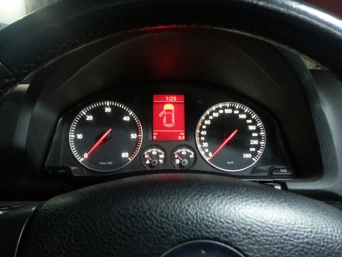

Atunci sa incerc la reprezentanta? Ceasurile sunt de diesel si vreau sa le pun pe benzina merita efortul ?
Decat sa mergi la reprezentanta mai bine fa un drum la colegul Terrabyt
Chiar crezi ca la reprezentanta o sa iti schimbe foliile diesel / benzina si o sa iti adapteze ceasuri diesel pe motor benzina (sau invers) ?
Sa fim seriosi.. Multi nu sunt in stare sa apese pe butoane ca sa faca un coding online, daramite sa adapteze immo-uri.

Am facut rost de ceasuri de touran din 2005 cu display mare ...
Panica nu reusesc sa modific pinul ...
Panica iar ... Nu vrea sa invete nici cheile
Immo activ :(
In schimb arata superb trebuie sa le adaptez cumva
....noi ti-am zis asta deja....
Immo activ :(
Vb cu Terrabyt - si vezi daca le poate face pe banc, sa-i trimiti ceasurile, cheie, etc...
Am inteles ca cele din 2007 nu merg dar nici astea din 2005 ?

astea trebuie sa mearga... copiaza informatia din immo. Acum,depinde si ce ceasuri ai tu pe masina si ce incerci sa montezi.
Nu dupa 5 ore de incercari rezultatul este o eroare in plus 000 control module ....
5 ore in care am incercat sa modific pin ul pe canalul 50 nici un rezultat pinul ramane neschimbat
Bun am copiat immo am scris in ceasurile noi pinul tot cel vechi cheia tot clipea in bord
Rezultat 0
Terrabyt ti-a explicat ce ai de facut.
...fa un drum la colegul Terrabyt
:icon_thumleft:
Asta daca vrei sa nu te mai chinui..
Da, stiu, am vazut de cand ai inceput sa-ti detaliezi povestea. Insa din cate stiu eu, parca exista drumuri de la Brasov spre Cluj.
Daca un drum de cateva sute de km plus contravaloarea adaptarii ceasurilor ti se pare mult, inseamna ca problema ta nu e asa de importanta si poti trai fara maxidot.
Ia legatura cu el si vorbiti direct, nu are sens sa mai scrii pe topicul asta despre aceeasi problema pentru ca, dupa cum ai observat, nu te poate ajuta nimeni de la distanta.
Rezultat 0
tuner.... depinde de ceasuri - nu ai venit cu info legate de marca lor, etc... daca vb de cele compatibile, fabricate in 2005 - trebuia sa mearga - depinde si de marca lor si de ce incerci tu sa faci... si cu ce,....
daca vbde cele 2007 - e mai complicat, nu merge copiat direct
In legatura cu cele de 2007. Intelesesem ca procedura de montare/schimbare minidot/maxidot e destul de complicata si doar reprezentantele o pot face. S-a mai schimbat ceva de acum un an, un an si ceva de cand m-am interesat eu prima oara?
se pot face. Un pic mai greu decat la generatia anterioara, dar se poate face.
