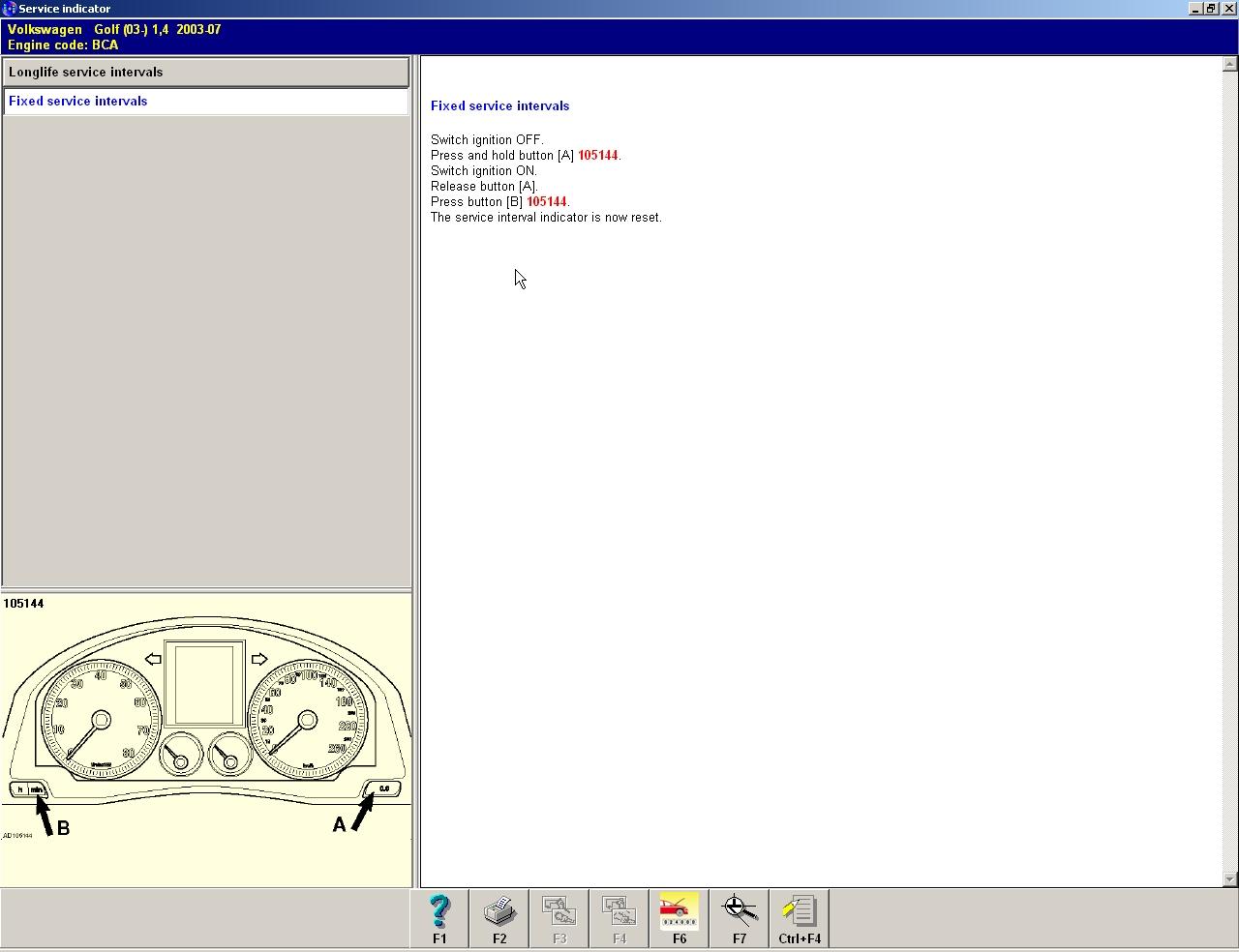

Salut ... stie careva cum se reseteaza counterul de service pe un Golf V ? ... am incercat cum e in attach dar nimic ... :) ...
merge 100% - am facut chestia asta sapt trecuta
nu mi-a iesit din prima - nu am tinut bine apasat resetul de km...

pai avem aceeasi echipare si acelasi CB deci poate nu am facut eu ceva ok ... am sa mai incerc .. multumesc pt. pont ...
Ma uitam in attach-ul tau - nu imi pare foarte clara explicatia - asa ca uite cum a mers la mine:
- apasat butonul "0.0" si tinut apasat (cu contactul luat)
- pus contactul (pana se aprinde afisajul si beculetele de pe ceasuri) cu butonul 0.0 apasat in continuare (e ciudat, cu stanga apesi 0.0 si cu dreapta contactul)
- dupa ce s-au stins majoritatea beculetelor (ramane doar check-engine-ul si inca vreo doua) luat mana de pe 0.0 si apasat butonul "min"
