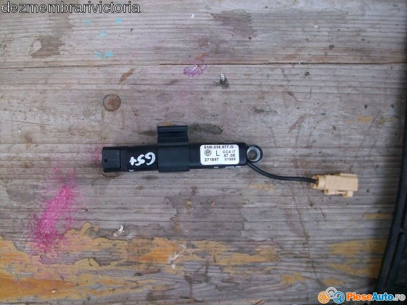

am gasit sa cumpar o antena shark .zice ca are si amplificator in ea.din poza vad ca ies 2 fire din antena(unul e cu mufa iar celalt e un fir rosu).oare sa fie cu amplificator?stima   post-115991-0-83488600-1400437278_thumb.
-sau sa iau acest amplificator? post-115991-0-14439000-1400437591_thumb.
-mentionez ca nu am nici un fel de antena pe capota
