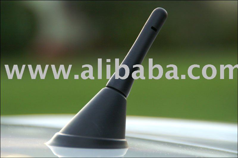

colegii,este vreun model de antena de plafon pentru passat mai mica si mai eleganta pe care sa o folosim in locul celei originale?
Si care sa asigure o receptie egala ca cea originala ....
Exista bete mai mici sau shark....
Mie imi place rau, cea originala.... cand aveam prima mea masina..... ochii imi curgeau dupa antena aplecata, de Passat.....

Are cineva vreo sugestie de unde gasesc una gen aia originala. Nu ma prea pasioneaza sa fac passatu meu sa arate a bmw de unde si scopul intrebarii :) Va multumesc in avans.

Dezmembrari - ca noua, te scoate din casa. E adevarat ca si cea SH, poate sa fie la fel ca a ta.

oare merge sa pui antena de vw sharan pe passat 2003? e mai scurta decat ce avem noi.sau una de tiguan tip shark?

colegii,stiti cumva daca merge sa pui bat de antena de sharan in locul celui standard?

Sunt antene mai mici, pe net, care merg la Passat. Cea de Sharan, nu stiu sigur daca merge - cel mai bine e sa gasesti pe cineva, sa faci o proba.
am intrebat pe cineva pe forum si zice ca antenele astea sunt pe sharanuri cu navi si ca ar avea filet de 6.la noi la passat parca e filet de 5.
am gasit ceva pe ebay si zice ca filetul ar fi de 5.http://www.ebay.com/itm/VW-SHARAN-STYLE-ANTENNA-GOLF-GTI-JETTA-RABBIT-PASSAT-/290542439152?pt=Motors_Car_Truck_Parts_Accessories&vxp=mtr&hash=item43a5adcaf0
merge orice fel de antena
eu am din aceea cromata si nu sunt probleme.cateva zeci de roni de la piese auto

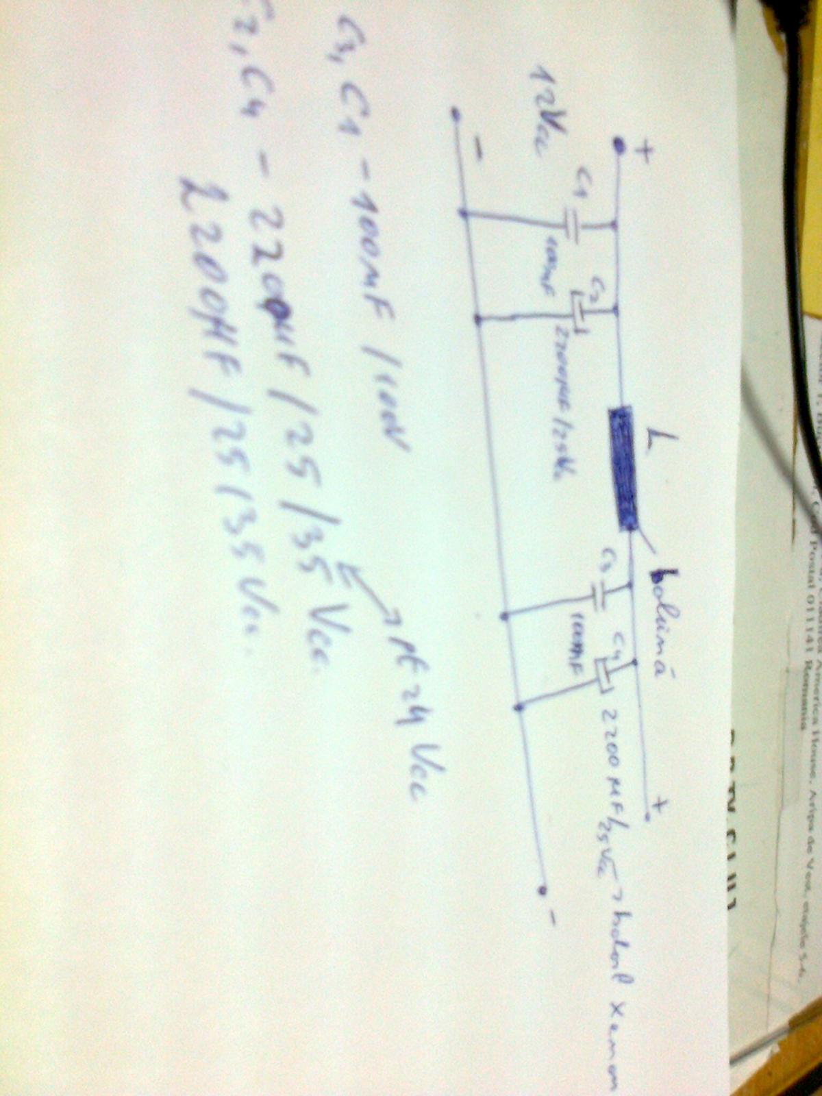

Pentru cei care si-au schimbat casetofoanele originale cu altele se poate rezolva problema si din noul casetofon daca se incumeta cineva sa-l desfaca un electronist bun,sau se poate pune un filtru confectionat .Pentru xenoane se poate confectiona un filtru de catre orcine cu costuri mici si se poate confectiona mai mult experimental decit sa te apuci sa faci calcule.Bobina L pentru xenoane se confectioneaza pe o bara de ferita cu un diametru de 8-10mm si o lungime de 10cm,se bobineaza cu sirma de Cupru emailat cu diametru de 1,2 mm,intre 15-30 spire in functie de calitatea miezului de ferita ,sau se poate folosi si un miez de ferita recuperat din surse de tv sau de computere,rezultatul reusitei depinde de inductanta bobinei adica de numarul de spire,eventual se mai pot mari capacitatile C2si C4 punindu-se alte doua in paralel peste ele cu valoare intre 1000 uF-2200uF nu puneti de 4700uF in loc de doua de 2200uF pentru ca daca sunt capacitati mari sunt inductivii.Pe miezurile de ferita inchise este nevoie de un numar de spire mai mic,tranformatoarele pe miezuri de ferita din sursele de calculator se pot folosi se fierb in apa pe aragaz timp de 10-15 minute si se desfac tragind cu cirpe de miez, daca nu se mai fierbe,se pune in apa rece si pe urma se fierb nu le bagati in apa calda direct pentru ca se crapa.Se poate folosii si sirma mai subtire dar atunci trebuie mai multe fire in paralel doua trei sau patru ca sa suporte un curent de 10A fara probleme si sa cada o tensiune cit mai mica in curent continu pe bobina,adica sa aiba o rezistenta foarte mica si o inductanta mare.Daca bobinati pe miezuri inchise va recomand bibinarea cu mai multe fire in paralel mai suptiri se aseaza mult mai bine si folositi hirtie,sau banda pentru izolatie intre straturi.
