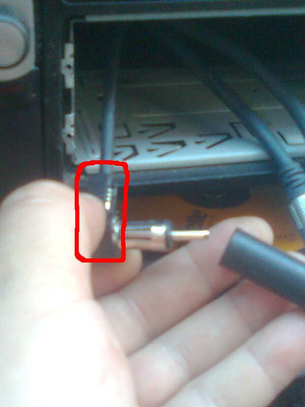

Salut din nou,
OffT: Cosmin, la cat de des mi ai zis sa masor cu un aparat,am cumparat unul :D
OnT: am masurat din mufa in mufa si am descoperit ca in mufa din poza de mai jos lita din mijloc(prin care se ducea plus la amplif)era intrerupta si uite asa am din nou semnal radio :Driver:
Multumesc inca odata :)
