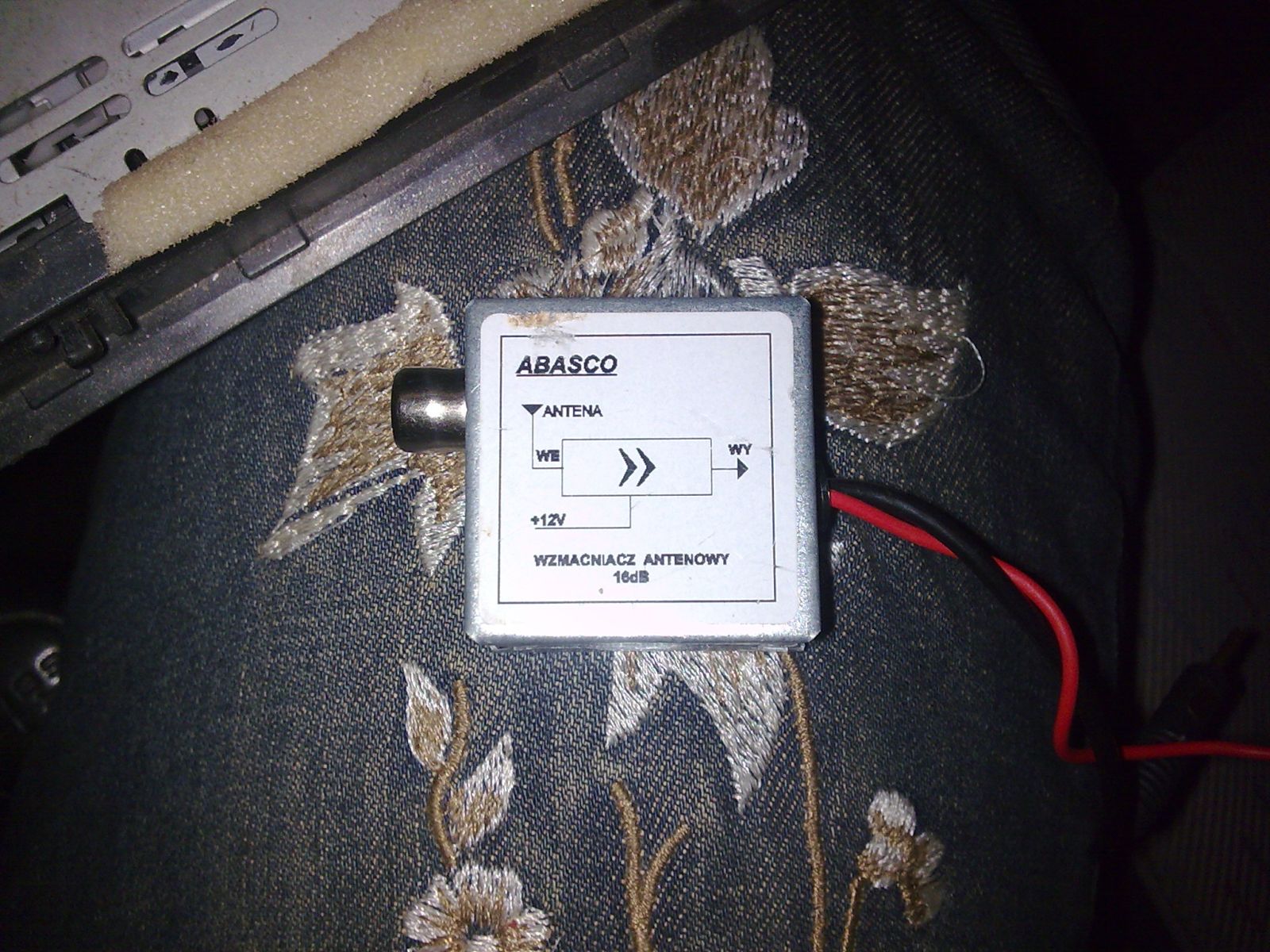

o intrebare care din amplificatoare e mai bun
1-amplificator antena radio
2-amplificatr antena 2
m-am bucurat cand am gasit prima varianta,dar acum cu a 2 m-a pus pe ganduri.care credeti ca e mai buna?
Modificat de cabina
Vezi ca primul e amplificator, iar al 2-lea e adaptor, cel putin asa vad ca scrie pe site. Adaptorul te ajuta sa alimentezi amplificatorul original al masinii, aflat in antena pe plafon in cazul in care schimbi "scula originala" care facea ea lucrul asta. Daca ai schimbat "scula originala" cu altceva, atunci iti trebuie adaptor pentru ca amplificatorul din antena nu se mai alimenteaza si de aici apare receptionarea defectuasa a semnalelor radio.
ramane sa vad,dar nu cred,daca am amplificator pe antena.in cazul in care nu am imi trebuie prima varianta.
Analizand preturile si forma ambelor dispozitive, sant 95% sigur ca in ambele cazuri e vorba de adaptor pentru HU aftermarket. Imi vine foarte greu sa cred ca intr-un asemenea tub e bagat un amplificator.
Si din ce imi dau eu seama, tu oricum, ai amplificator in antena, doar ca nu e alimentat. Deci ambele modele corespund nevoii tale si nu are de ce sa fie vreunul mai rau decat celalalt. In fond e doar un tub in care se afla un condensator pentru separare si o legatura la 12V. Schema am pu-o si eu mai sus in topic.

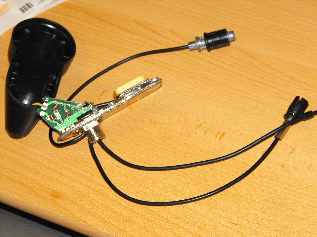

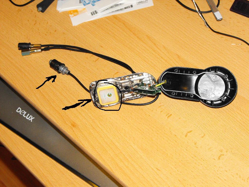

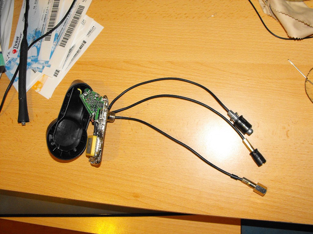

Am demontat antena de pe masina. Are 3 mufe. Doua dintre acestea erau conectate, iar a treia nu. In oras se prinde bine, in fara oraselor se prinde foarte rau sau chiar deloc. Voi atasa cateva poze. Pentru ce este a treia mufa? Am incercuit montajul care duce la cea de-a treia mufa, care era neconectata.
Ai antena si pentru GSM. Deci unul dintre fire este alimentarea alimentatorului de antena, pe care trebuie sa ai 12 V cu radioul pornit, unul este antena radio, iar celalat antena gsm. La tine alimentarea nu se face prin firul de antena, ci prin fir separat.
Am verificat tensiunea din firul de alimentare si am 4,5 V :(
Am tras fir separat de 12 V si am alimentat amplificatorul antenei. Am observat o chestie...Se pare ca ar fi de vina si mufa firului care duce la radio. Daca misc de ea se pare ca se prinde mai bine :rolleyes:
Pai verifica daca vine 12V pana in mufa, cu mufa scoasa. Apoi curata mufa bine si baga niste spray de contact pe ea.
