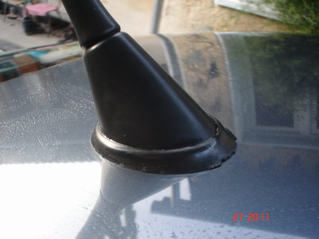

Eeeee am mai demontat-o. Nu nu am stat sa ma chinui. Am dat jos garnitura aia care, ca si la tine, a iesit repede. Si au pus mastic de jur imprejurul corpului, dupa ce au pus niste scotch care sa protejeze caroseria ( sa nu murdareasca mai mult decat e necesar) si gata :vaidecapulmeu:
C o s m i n
Pai zi si tu cum ai demontat-o :vaidecapulmeu: . Daca o spui asa de senin, banuiesc ca nu-i greu de demontat.
Pai din poza ta reiese ca este rupta chiar bine. Asa ca nu ai de facut decat sa tragi pur si simplu de ea si ...GATA :) :) ;) :) :). Succes cu masticul :)

Pai e rupta, dar as vrea sa desfac acolo sa vad daca nu mi-a intrat apa la circuite, ca de o vreme parca imi merge mai rau radioul.

Am gasit la dezmembrari o antena de Opel tot in acelasi gen ca si antena de VW, doar ca e putin mai mica in diametru (cu vreun mm sau doi), iar garnitura cu pricina, nu are aceeasi forma la baza. Insa e mult mai moale decat cea care am scos-o de la mine. Am luat o foarfeca si am decupat-o exact ca si cea de la Passat. I-am lasat o mica margine care intra sub antena, cam de 2-3 mm latime. Intentionez sa caut alta, mai noua, pe care s-o bag la loc dupa ce am bagat si putin silicon negru sub ea. Nu de alta, dar e bine sa lucrez preventiv.
Puteti vedea rezultatul si garnitura veche.
