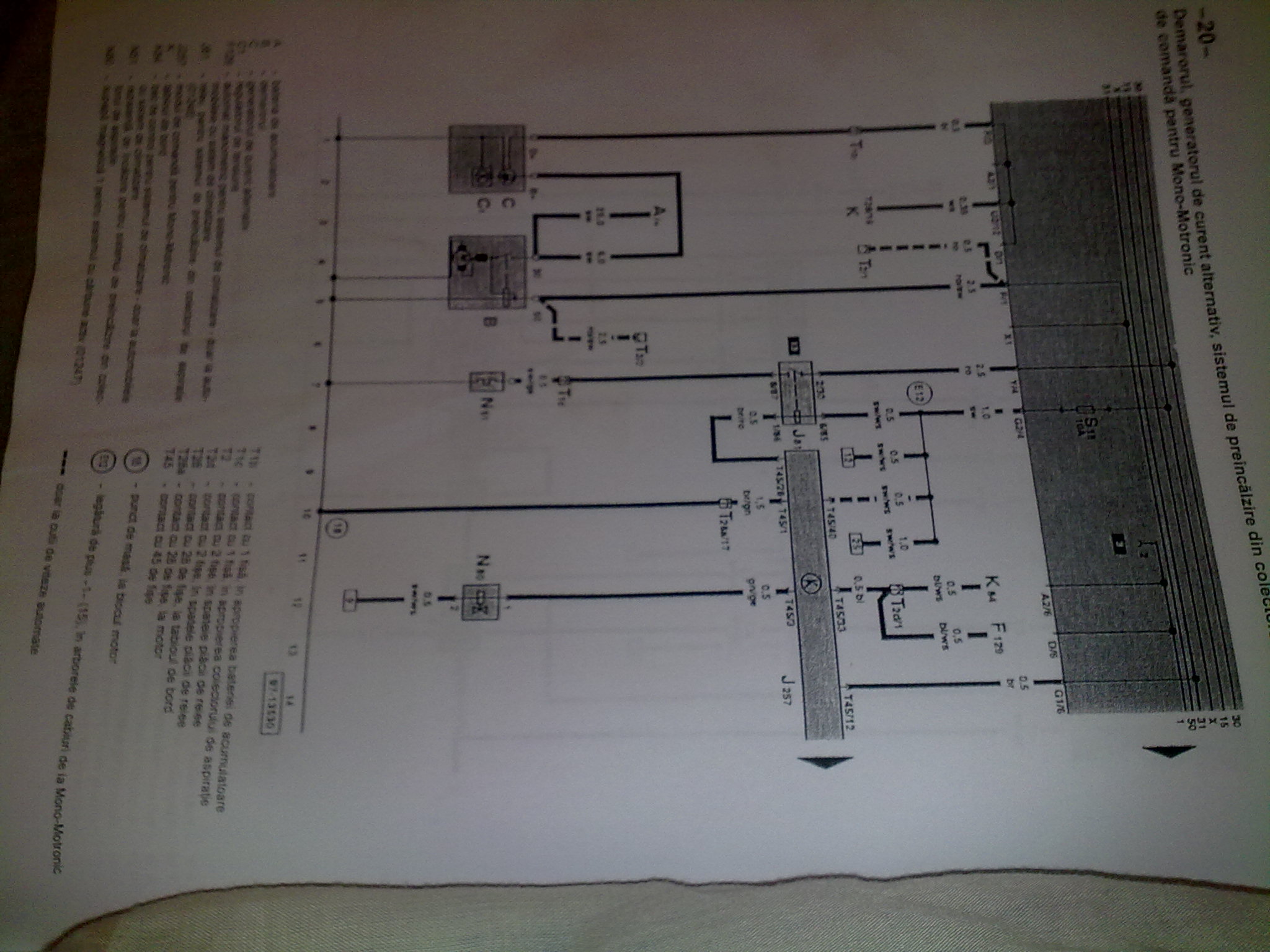

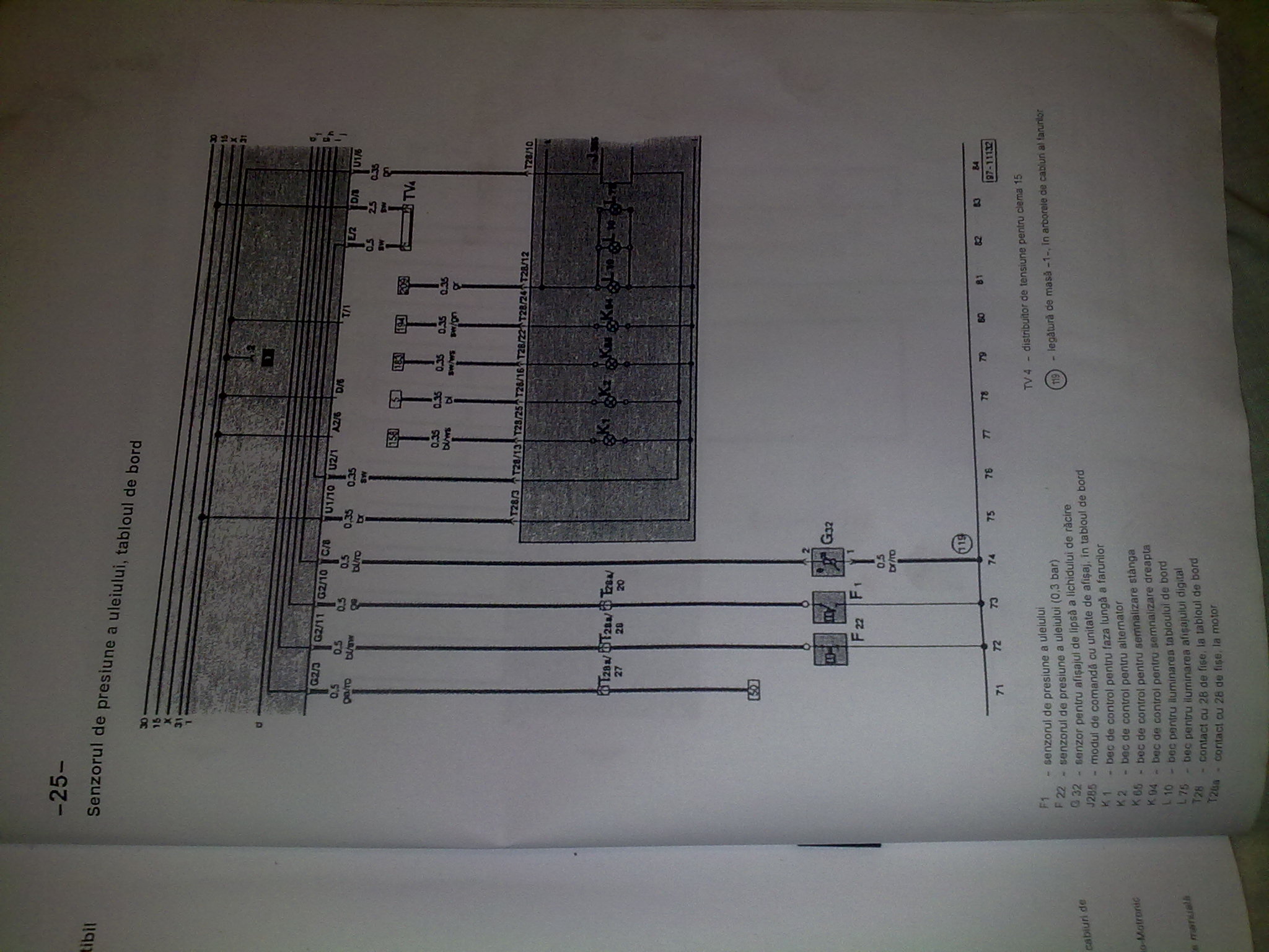

Revin cu vasul expansiune cu senzor, azi am tras firul de la senzor la tablou. Surpriza a fost ca la C8 unde trebuie legat conform schemei era o punte catre C5, pe care nu am reusit sa-l gasesc in nici o schema. Am taiat puntea am conectat firul la C8 dar becul temp apa palpaie. Am sa incerc sa mai trag un fir de la celalalt teminal al senzorului sa-l leg la C5. Atasez si scema care o am.
Sa rezolvat, in graba de a vedea daca funtioneaza nu aveam legatura la masa buna.
