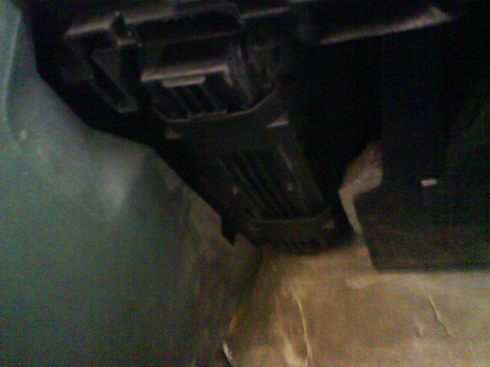

maini de ginecolog da..eu nu am scos de tot planseul de sus. DOar l-am desprins ca sa pot ajunge acolo prin lateral, ca pe langa aeratoare nu ai cum sa ajungi fizic. e o bara groasa de metal, si partea de plastic la care se leaga aeratoarele din bord care e dintr-o singura bucata, si se duce pana jos. MIe in trei service-uri diferite mi-au zis ca se da bordul jos( inclusiv la service avia unde o repet, operatiunea era normata la 4 ore de manopera)
Am facut si eu operatiunea din pozele lui Jacku, sambata trecuta. M-am cam chinuit vreo 4 ore, ca tot speram si eu sa nu trebuiasca sa dau tot bordul jos. Am inceput cu torpedoul, partea de sub volan, mijlocul... si apoi am vazut in partea dreapta o mufa, care semana exact cu cea de la senzorul de la vaporizator, si am crezut ca ala e care trebuie sa-l schimb. Dar nu era ala si bine ca m-am prins la timp. Ala sigur se schimba in 40 de minute...
Am tot incercat pe sub bord... dar pana la urma am tras de bord din partea dreapta (evident dupa ce am desurubat tot ce trebuia - daca aveti airbag pasager, si ala are 4 suruburi sanatoase si un fir... eu nu le aveam pe schema de demontare care am avut-o), si pe deasupra bordului am schimbat senzorul cu pricina.
Singura problema e ca in momentul in care am tras bordul jos, mi-a iesit din unitatea de clima, chestia cu capat albastru care se vede si in pozele lui Jacku si care conecteaza butonul pentru selectarea directiei fluxului de aer: dezaburire/norml/picioare.
Aveti careva idee unde trebuie pusa la loc... ca la ora 10 seara nu prea mi-am mai dat eu seama...
