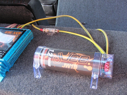

azi mi-am luat inca doua sony explod pentru usile din spate. problema e ca nu am pe unde sa trag cablu in usi. am citit pe aici ca trebuie sa dau gaura in plasticul ala cu pini. este vreo varianta mai simpla?
mai simpla nu cred...mai grea da...sa dai jos plasticele dupa stalpii la usi si sa le tragi prin chederul acela practic...cum sunt ele din fabrica...prin garnitura.
Am reusit sa fac asa. daca stiam cat e de munca nu ma apucam. sunt multumit de rezultat, mai ales de cum arata. problema e ca nu am verificat inchiderea centralizata inainte sa montez totul la loc si acum imi pierde vacuum la usa din dreapta. maine trebuie sa desfac iar tot sa rezolv fortunasul de vacuum.
