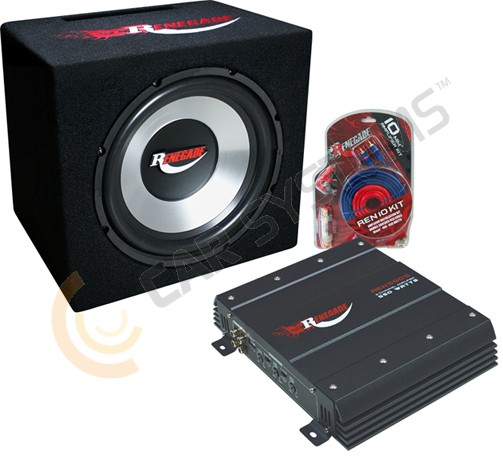

salut,
cu ceva timp in urma m-am hotarat sa-mi imbunatatesc sistemul audio din masina. In cautarea unor oferte cat de cat bunicele am inceput cautarile.
Ce vreau eu sa cumpar ar fi asa...un subwoofer de vreo 250 W, amplificator, condensator, difuzoare componente pe spate cu teewter de minim 60W, coaxiale fata portiera si bord
Uitati la ce m-am oprit eu:
Amplificator Renegade REN 550S
amplificator 2 canale
putere RMS:
2 x 75W in 4 Ohmi
2 x 150W in 2 Ohmi
1 x 275W in punte la 4ohmi
filtru high-pass 80-2000Hz
filtru low-pass 50-250Hz
bass-boost
intrare high-level
iesire line-out pe RCA-uri
raspuns in frecventa 20Hz-30kHz
Subwoofer Renegade GTR 1200
Subwoofer auto in incinta bass-reflex
difuzor de 12 inch (30 cm)
putere: 300W RMS (500W max)
impedanta: 4 ohmi
SPL - 91dB/1W/1m
Kit de cabluri (Renegade Ren 10 KIT):
1 x 10 mm2 cablu de plus (rosu),5 m
1 x 10 mm2 cablu de minus (albastru), 0.8 m
1 x 5 m cablu RCA dublu-ecranat
1 x 0,5 mm2 cablu de remote 5m
1 x soclu de siguranta cu siguranta 40A
Renegade RX 6.2C
Set difuzoare componente 16,5 cm
Putere RMS: 100W
Putere maxima: 200W
Impedanta 4 Ohmi
Con din polipropilena
Tweeter 20mm din neodym
Raspuns in frecventa: 60Hz 20KHz
Adancime de instalare: 57 mm
Diametru de instalare: 143 mm
Renegade RX 62
Sistem coaxial 2 cai
Diametrul: 16 cm
Putere RMS: 100W
Putere maxima: 200W
Impedanta: 4 Ohm
Raspuns in frecventa: 60 Hz - 20 KHz
Diametrul de instalare: 143 mm
pentru restul sunt inca in cautari...dar cred ca raman tot pe renegade
Intrebarile mele sunt: Ce parere aveti despre firma asta...e ceva de capu iei? Eu acum am un HU Sony GT 29 scoate 4x45W considerati ca e suficient pentru ce vreau sa cumpar...sa ar trebuie sa-l schimb...si daca il schimb...care ce putere ar trebui sa aibe.
Aveti si cateva poze atasate
post-69365-0-50533800-1302383484_thumb.j
post-69365-0-21332500-1302383527_thumb.j
post-69365-0-40917500-1302383536_thumb.j
Eu am componentele astea Renegade RX 6.2C in fata pe golf si sunt foarte multumit de ele. ele dau si un bass frumos dar pacat ca vibreaza usa.

Eu zic ca cd-player-ul este foarte bun. Daca o sa iei subwoofer si statie o sa fie perfect. Poti sa incerci niste difuzoare Alpine, Jbl, Ground Zero, Mtx, InPhase sau varianta mai ieftina Sony.
@ovidiu
pentru ca sunt date pe bass. Atunci cand ai un subwoofer in spate iti faci setarile la cd-player in asa fel incat sa scoata inalte si medii pe difuzoare si bass doar pe subwoofer.
La Sony ai optiune separata pentru subwoofer, optiune pe care nu o au multe cd-playere din ce am vazut.
Eu insa la JVC nu am optiune pentru subwoofer, dar am setarile urmatoare : Bass : -6 (cel mai mic nivel), Inalte +2, Medii 0, Fade -2 (sa scoata mai mult pe difuzoarele din spate). Nu baraie absolut nici o portiera, nici bordul. Am 8 difuzoare (2 in bord, 2 in usi, 2 in haion) +subwoofer. Daca dau nivelul la maxim nu se aude nici cel mai mic barait.
O mare greseala pe care o fac cei care au subwoofer e sa regleze bass-ul din statie la maxim. Frecventa trebuie setata undeva pe la 50% din reglaj, Bass Boost db (daca are statia) 70%. Am vazut la foarte multi prieteni care au subwoofer pe masina, bass-ul dat la maxim si credeti-ma ca nimic nu e mai oribil decat un bass cu distorsiuni care sa iti miste toate plasticele inclusiv oglinzile :)).
Aceiasi problema am avut-o si eu la inceput cand aveam difuzoare doar pe fata. Imi vibrau usile si nici nu se auzea ca lumea.
Bafta !
ovidiu89 asta vroiam sa aflu, cum se aud boxele astea, imi dau seama ca vibreaza portiera..pentru ca si cu astea care le am acum vibreaza, dar ma gandensc ulterior sa fac si o oarecare insonorizare (mai degraba ridigizare) a portierelor
untouchablle La difuri am zis sa merg pe aceeasi marca, si dupa pret consider ca e o marca de mijloc. Ma gandesc ca daca pun difurile la fel o sa fie un sunet frumos, ca degeaba scrie pe ele 60WW sau 100W ca nu scot atat, zic eu, asa cel putin stiu ca toate merg la aceeasi putere. Decat sa-mi iau difuri diferite si unele sa se auda mai bine si altele nu. Intradevar HU-ul are setare separata pentru subwoofer, si intradevar conteaza foarte mult setarile care le faci. Eu vreau, cum se spune, un sunet cald si placut, nu ma intereseaza sa am decibeli sa-mi sara masina. Faza cu reglajul statiei o cititsem in mai multe parti...si intr-adevar asta este...nu trebuie folosit la putere maxima.
Acum alta intrebare :rolleyes: Am inteles ca e bine sa se pune niste inele MDF la prinderea boxelor de portiera...ca sa aibe difu legatura cu tabla portierei. Cum se monteaza acest inel..intre tabla si plasticul ce tine momentan difu...sau tre sa decupez din plastic si fixez diful mai inauntru.
Wooferul si statie am comandat-o astazi dimineata...pentru ca am gasit la oferta 539 lei woofer, statie, si cabluri instalare. Eu zic ca e bun pretul, avand in vedere ca separat nu stiu daca gaseam ceva cu specificatiile date in banii astia. Urmeaza componentele si coaxialele, dar spre sf saptamanii ce vine...sa mai fac rost de niste banutzi...pentru restu asteptam iepurele :D
