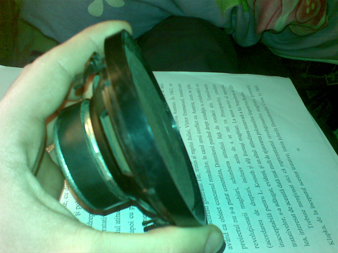

app. astea sunt tweetere sau boxe? k eu asta am avut in bord la golful meu...mie imi par a fi boxe :blink:
si au diametrul de 10 cm. in plus baraie de mama focului, asa k incerc sa le schimb cu alte boxe de 10 cm, ceva mai puternice
Modificat de michael s
astea sunt boxele din fabrica pt bord -medii cu diametrul de 10

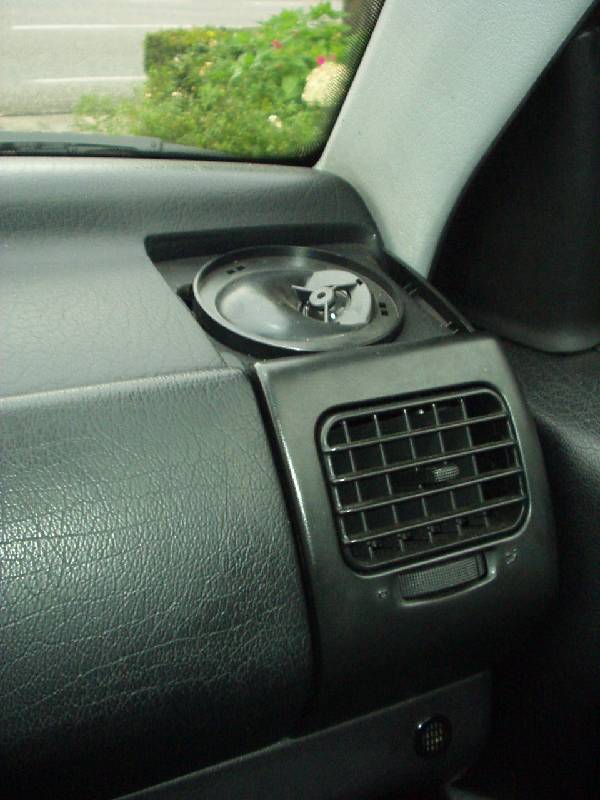

cum se scot tweerele din bord? am incercat sa trag de ele dar degeaba
la usile din spate boxele sunt optionale din cate stiu eu. ai capacele la usi, in caz k vrei sa iti pui boxe. poate ai norocul sa fie si firele trase. eu asa le-am avut, dar nu am mai pus boxe.
legat de cum se scot boxele/tweeterele din bord, pai printr-o rotire scurta, si ele au si o clema, pe care se apasa, pe lateral, apoi se ridica in sus, poti sa te ajuti de surubelnita mica.
trage mai tare sau baga o surubelnita pe marginea lor si ridica in sus. Vei observa faptul ca au niste cleme metalice ... sunt ca un fel de cleme ... parca 4 sunt pe fiecare difuzor, depinde cum au fost prinse de fostul proprietar
poi da .. dar intrebare .. mansolul de care spui u eu nu il vad ... probabil e dedesupt de tapiterie ... si tapiteria aia cum o dau jos k sa nu trag k un cioban de ea sa nu mai stea etans cum sta acum .
Eu am luat masina fara cass si acum ca mi-am pus cass, spre marea mea dezamagire am constatat ca tartanii aia au luat si boxele... toate boxele: din bord, din usi, din spate. Am mers azi la dezmembrari si am vazut cum se scot boxele alea mici din bord: au un montaj din plastic care se fixeaza cu niste cleme in bord - din acest motiv trebuie sa scoti gurile alea de la aeroterma si sa apesi cu o surubelnita in clemele alea de prindere, altfel risti sa le rupi.
Eu am alta problema acuma: am luat boxe dar nu gasesc firele. Boxele astea de bord au si niste mufe ciudate cu 4 pini si chiar daca as trage fire (ceea ce e destul de incomod), tot nu as sti cum sa le leg. Are cineva idee unde sa caut firele de la boxele din bord? De asemenea, nu stiu ce becuri sa pun la minunile alea de luminat in torpedo si in portbagaj - am constatat ca ambele sunt fara bec... si as vrea sa am lumina.
