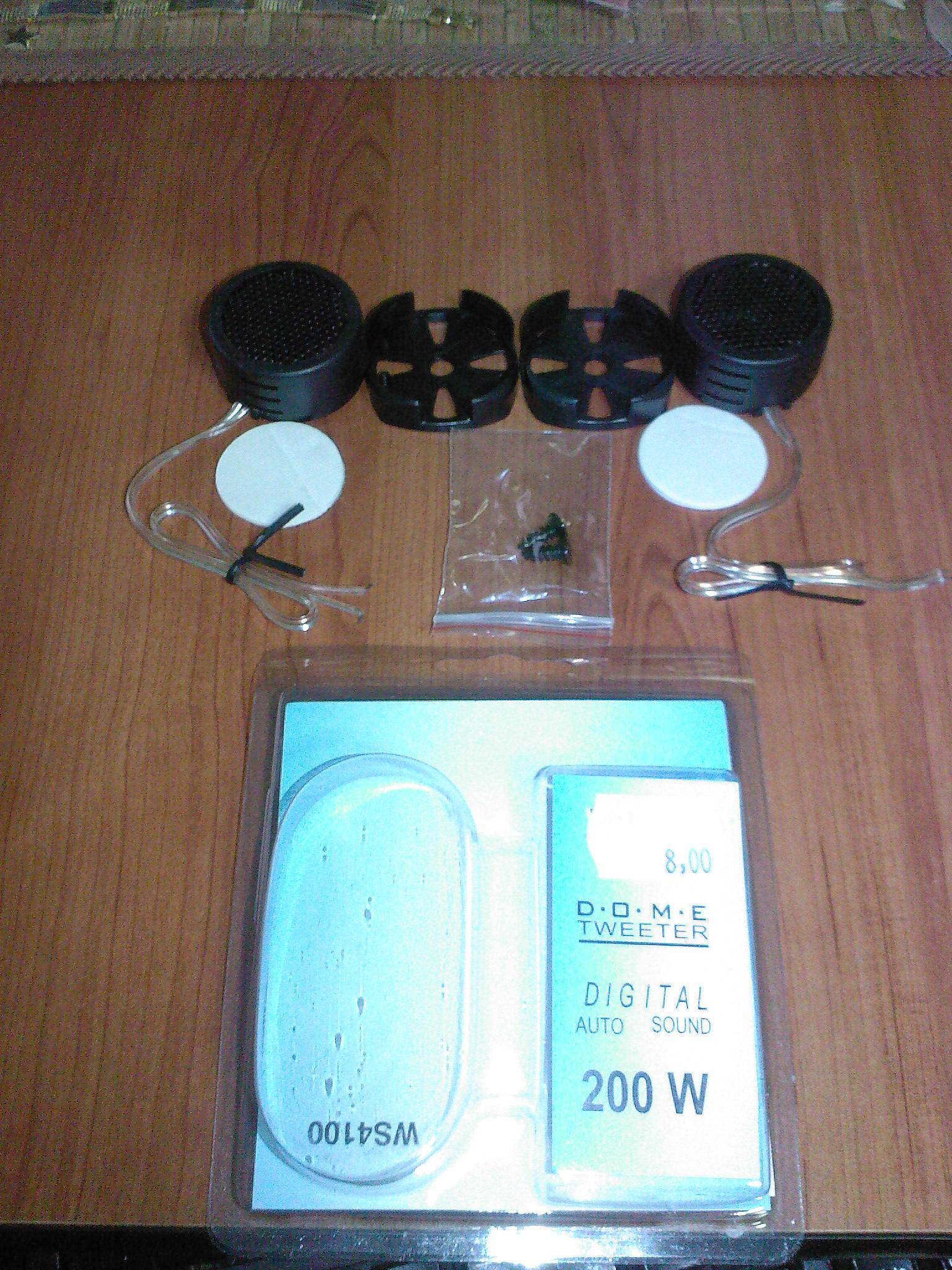

unde gasesc twetere pt portierele spate golf ca am cumparat unele al 10 lei 2 bucati din targ dar erau putin cam mici cu juma d cm in diametru? m-am uitat dupa altele mai mari dar erau cu juma d centimetru peste marimea care-mi trebuie...
tweeterele sunt ca cele din poza
