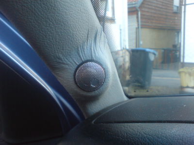

Am vazut la cineva boxe montate pe stalpii (cred ca asa le zice) din fata. Se auzeau incredibil de clar...Baiatul care le avea acolo mi-a explicat ca e foarte important ca boxele, in special cele de medii sau inalte sa fie orientate spre cel care asculta...
Te referi la astea asa? Nu este poza mea,este luata de pe internet.
Pozitia aia era dar erau 3 pe fiecare parte si erau asezate pe un suport facut la comanda.. O sa incerc sa il contactez sa il intreb de unde si la ce pret le-a achizitionat. Baiatul e pasionat de domeniul car audio...Are un magazin de "scule" de muzica marca Dragster...
