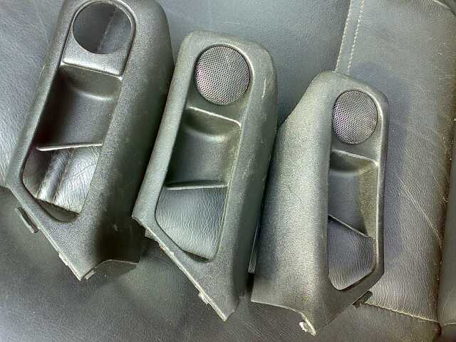

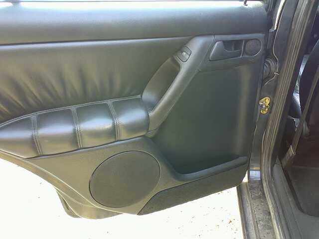

in postul acesta v-am aratat cum am montat twitere pe usile din spate,acu am gasit suporti originali de twitere de Golf 3 model de USA,a mai vazut careva asa ceva pe Golf 3?
Presupun ca toate (pre)echiparile cu difuzoare in usile spate au si tweeterele aferente.
