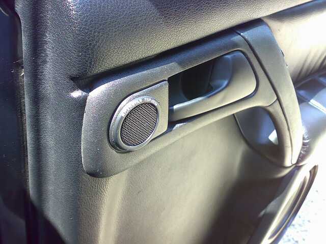

salut baieti...am si eu o problema,am montat de curand pe masina doua boxe pioner pe fata ,iar cele vechi de pe fata le-am mutat pe spate (unde nu avem boxe)+am decupat in spatiul de la deschizatorul de usa si am montat si twitere.
idea e ca de cand le-am montat pe toate 4 (mai exact 8 cu twitere cu tot daca le socotim ca boxe)mi se aude un parait in boxe ca si cand ar ramane fara curent,si face chestia asta numai cu motorul oprit.Daca pornesc motorul nu se mai aude.Bateria este incarcata ,nu imi dau seama care ar putea fi problema.
Sa fie oare firul de + de la alimentare MP3 prea subtire si sa ingenunche sunetul sau.....poate va dati si voi cu parere.
Cata BOSS ai putea pune a poza cu tweeterul din usa din spate,sa vad cum ti-a iesit :icon_thumright:
as vrea sa schimb si eu boxele.cer parerea celor care shiau montat deja boxe :D daca pun in usile din fata 2 boxe SAL: http://www.altex.ro/catalog/index.jsp?cata...mp;itemId=3955# cu ceva filtru sa se aude numai basu si in bord difuzoare pe 2 cai pentru medii si inalte,iar in usa din spate difuzoare pe 2 cai(bass si medii) si tweetere lang deschizatorul de usa se va auzi bine ore? astept parerile voastre....:icon_thumright:
am adaugat niste poze cu twiterele din usile de spate,pe care le-am montat eu.

frumos lucrat.arata bine.felicitari :icon_thumright:
si totusi...cum reglezi oglinda?acolo ai acum tweeteru... :icon_cool:
A pus tweetere doar la portierele din spate,nu si in fata.
pe fata au ramas twiterele din bord si pe spate le-am montat eu,nu am afectat cu nimic reglarea oglinzilor.
