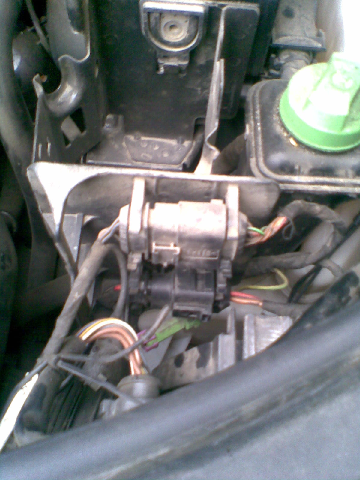

Firele ce pleaca din motoras coboara printre ventilatoare , ocoleste pe sub ventilatorul motorului si urca pina la farul din stinga masinii si sub capacul negru de la ulei servo se mufeaza .
este usor de dat jos , trebuie demontata tubulatura de la filtru de aer , capacul motorului si cel mai greu este de scos firele cind motorul este cald , deoarece trebuie sa bagi mina sub radiatoare si risti ceva arsuri .
" Nu te lega la cap daca nu te doare " spunea cineva , apropo de schimbat carbunii .
Am pierdut butonul de Edit , dar iata o poza cu mufa ventilatorului ptr. clima .
mufa este cea curata adica a doua de sus in jos . Fire = maro si rosu /negru

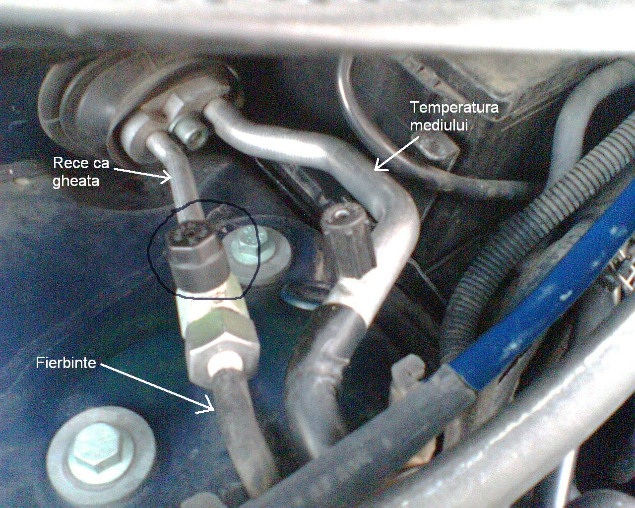

De doua saptamani nu imi mai baga aer rece clima. Azi m-am uitat la tevile care circula freon si concluzia o trageti si voi din poza.

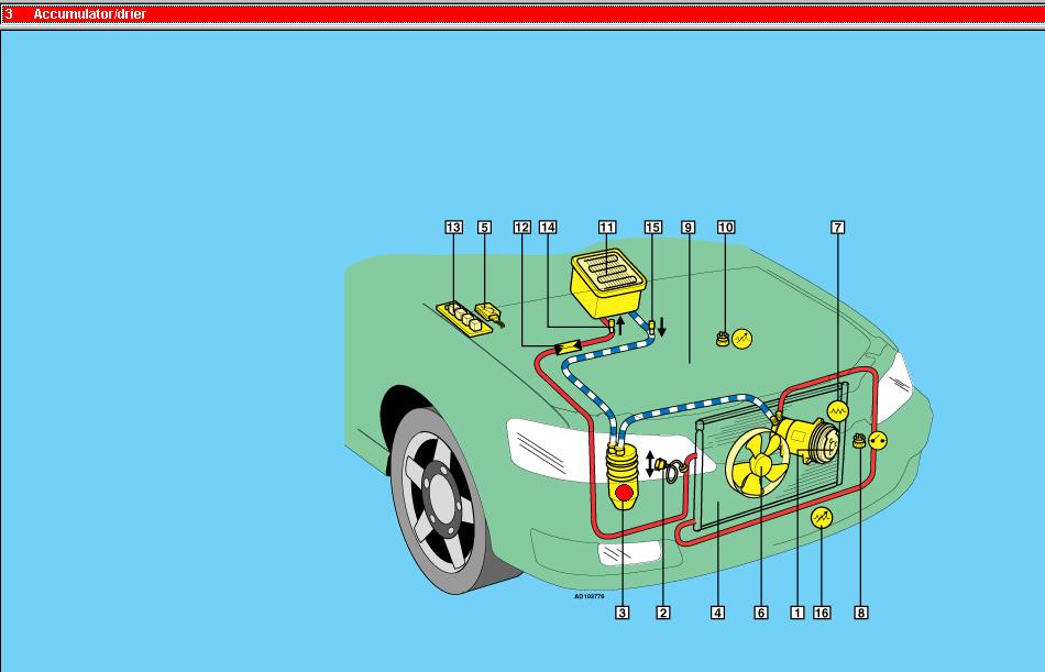

Dupa ce dau clima pe low, la maxim tot nu baga bine aer rece, abia ca se simte diferenta intre econ si auto, se vede mai mult in turatia motorului si in consumul de carburant. Dupa ce opresc motorul aud fasaind ceva in dreapta jos, sub filtrul de aer. Constat ca un furtun a frecat in recipientul (piesa 3) din a doua imagine si cand am pus mana, tasnea foarte fin un lichid ce imi seamana foarte mult cu cel de frana.
As vrea sa stiu ce rol are acest recipient? Si daca prin schimbarea lui se pierde freonul. A mai schimbat cineva asta? Volksman mi-a zis ca imi aduce cu 2 milioane facut de producator, sau 3.5 original.
Piesa asta e de vina ca nu imi raceste in masina? ca acu am intrat la alte banuieli ca vad ca electroventilatorul nu porneste deloc. Poate influenta electroventilatorul?

da, piesa aia este de vina.
am mai vazut cazuri ca al tau.
o schimbi cu una noua(nu o sudezi, ca e un coleg oe aici care a incercat figura, su dupa aia a avut probleme mari), o asiguri mai bine, cu coliere si mansoane de cauciuc, si dupa aia faci o reumplere cu freon.
din pacate piesa e scumpisoara parca, nu stiu cat...
succes!
" Piesa " este rezervorul de freon
Daca il inlocuiesti se pierde freonul dar daca este uns cu ceva gen lichid de frina este clar ca pe acolo ai pierdut deja freonul .
Electroventilatorul nu are nici o legatura cu asta . In 99% din cazuri sunt carbunii dusi si 1 % siguranta .
Bafta !

am aflat asta la reprezentana audi la valcea....nurvil.au dezamorsat instalatia..au bagat freon la loc....m-au tinut 4 ore,binenteles asta numai pt k am fost cu cineva care cunostea.si compresorul tot cred ca porneste pentru ca am avut butelia aia pt condens ...aia cu granule sparta si lichid-ul se scursese.....tot pornea.si referitor la chestia asta...aveti mare grija cu butelia aia pt ca exista un furtun care freaca de ea si in timp o sa se fisureze.mai bine desfaceti din timp si lipiti o bucata de cauciuc ceva.....nu e mare smecherie...doar desfaceti scutul de la aripa dreapta fata si o sa vedeti acolo tot ce trebuie.bafta
