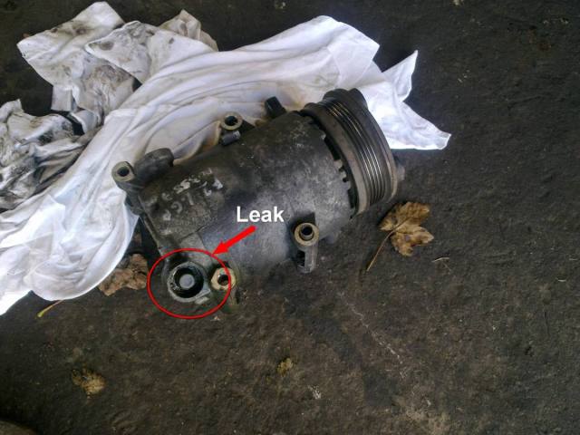

Am un compresor Denso pe mașină(un Passat B5 AJM) care pierde pe la supapa din poza,cred că este compresorul original din fabrica!
Se poate remedia acea scurgere sau nu merita incercat?

Acolo este un o-ring care se poate schimba. Dar daca este zgomotos compresorul, ar trebui schimbat. Cele mai bune, Denso si Valeo. Denso este OEM.
Compresorul nu este zgomotos deloc și răcește instant,singura pierdere e la supapa aia care e prinsa cu o siguranță cu două urechi!!

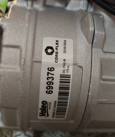

Până la urmă am luat un compresor nou valeo la 1300 de lei,Denso era undeva la 1600,dar culmea toți mecanicii mi-au recomandat Valeo in ciuda notorietății brandu-lui Denso.

Daca instalatia nu a stat desfacuta, adica la demontarea compresorului s-au pus capace imediat pe conducte nu este nevoie de filtru uscator. Altfel filtrul nu este scump. O-ringurile, daca pe instalatie nu s-a umblat nu este nevoie de schimbat. Pe compresorul nou vin o-ringuri noi. De obicei o-ringurile se strica la montaj, nu in functionare. Asa ca mare grija, se pot ciupi la montaj. Acestea se ung inainte de montaj cu acelasi ulei pag 46. Conectorii se introduc in mufe cu grija la garnituri. Totul se face pe cat posibil repede a.i. aerul atmosferic sa intre cat mai putin in instalatie. Compresorul nou are capace cauciucate, iar la interior azot cu putin peste presiunea atmosferica.

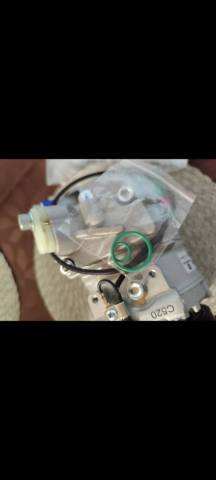

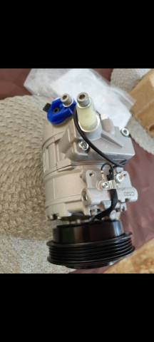

Acesta este compresorul,care bineînțeles este Made in China,a venit și cu O-ringuri noi,sper că mecanicul să aibă cât mai multă dexteritate la montaj pentru că am pățit că după schimbarea oringurilor legături care inca aveau scurgeri sau cel puțin că un guler verde fara sa se umfle la pulverizarea cu soluție de detergent!!!
Din ce vad acolo, compresorul nou are prindere in 3 prezoane si cel vechi in 4. Trebuie verificat suportul de pe motor daca permite montajul in 3. Daca nu, trebuie luat suportul din dezmembrari. Cred ca-i mai usor decat de schimbat compresorul nou.

In prima poza in care am prezentat scurgerea am vrut doar sa evidențiez supapa prin care pierde freon,dar este o poza luată de pe net cu un compresor asemănător,eu pe mașină am modelul asta!

Am schimbat compresorul,a fost decât o singură problema la montaj...pinii din mufa compresorului nou erau mai in spate și făceau contact imperfect (rezolvarea,alta mufa de pe un compresor vechi)
