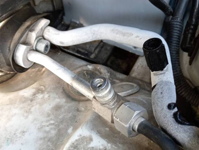

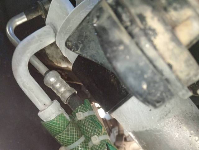

În pozele atașate gheata formata e doar cu mașina staționata și la relanti. În mers ingheata bocnă.  Eroare pe tester am avut presure swich intermitent. Probabil a făcut dop de gheata.

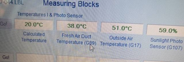

Aici la temperaturi în vag pare ceva în neregula. Temperatura afara este de peste 35 grade. În vag și pe bord arata doar 20 de grade
Senzorul de temperatura exterioara raporteaza 51 grade. E o problema...senzor,cablaj sau climatronic.
Cand e cablaj cu probleme,  arata -50 de regula. Incearca intai sa schimbi senzorul de temp exterioara

Am scos tot freon ul, am schimbat filtru deshidrator, am facut curățare și am băgat 550 grame freon, tot face o bruma pe conducte dar nu mai ingheata radiatorul din habitaclu, nu mai blochează fluxul de aer.
Posibil ca conductele after market sa fie puțin mai mici în diametru și nu mai are nevoie de 600 grame în instalație. Dacă mai face probleme mai scot 50 grame de freon. Oricum, baga rece foarte bine, la 38 de grade afara  cu clima pe auto 22 grade, ventilatorul merge la 2 linii pe climatronic. Mulțumesc pentru răspunsuri. Mai aștept păreri. Bruma aia nu mi se pare normala. Mai am un Ford și nici pe recirculare nu face bruma, doar condens. E doar AC și merge non stop la maxim.
Filtru de habitaclu e curat?
Bruma este pe ambele tevi de la supapa de expansiune? Pe ce distanta de la supapa de expansiune se formeaza? Ajunge pana in compresor?

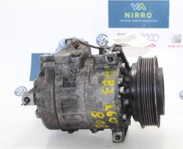

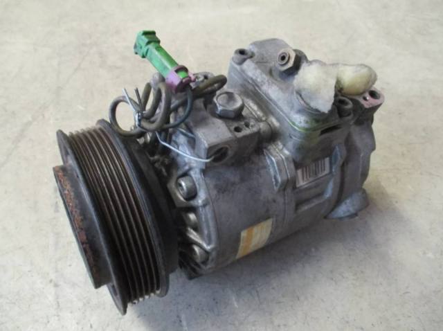

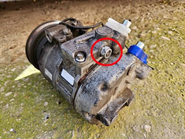

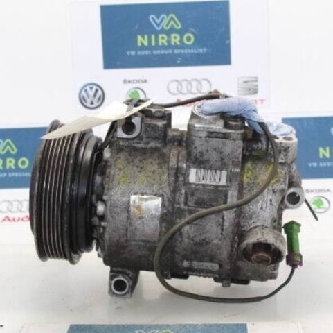

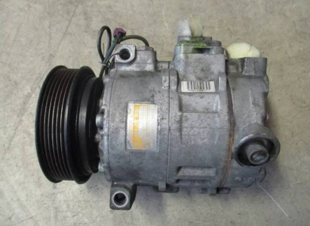

Screenshot_2024-06-27-15-06-30-545_com.android.chrome-edit.thumb.jpg.76e46d0e4d69eb914610019404d5cc92.jpgScreenshot_2024-06-27-14-30-46-095_com.android.chrome-edit.thumb.jpg.3aacb2cf94414a608174ecbf7d0e8cf3.jpgScreenshot_2024-06-27-14-31-09-889_com.android.chrome-edit.thumb.jpg.c65a0d8cdbb6a7be03d28192df094fc0.jpgScreenshot_2024-06-27-15-06-51-536_com.android.chrome-edit.thumb.jpg.366092b33ea9591f18e5bd5cdfafaaff.jpgSalut,îmi poate spune cineva unde se afla supapa de suprapresiune pe acest compresor?
Am înțeles că pe compresoare ar exista o supapa care în caz de electroventilator sau senzor de presiune defect ar arunca din freon afara la o anumită presiune pentru a nu sparge ceva pe sistem!!!
Sau evental daca are așa ceva acest model de compresor.
Modificat de AlexCosmin
Pe capacul cu 2 șuruburi de sus, are gaura pe mijloc. Cred ca pe la 30-35bari se declanșează.
42miticutza
Daca pozele de mai sus sunt luate de pe net, nu este exact modelul pentru Passat.
Modificat de 42miticutza
AlexCosmin
în urmă cu 1 oră, 42miticutza a scris:
Compresorul meu arata exact că în pozele pe care le-am pus,același model

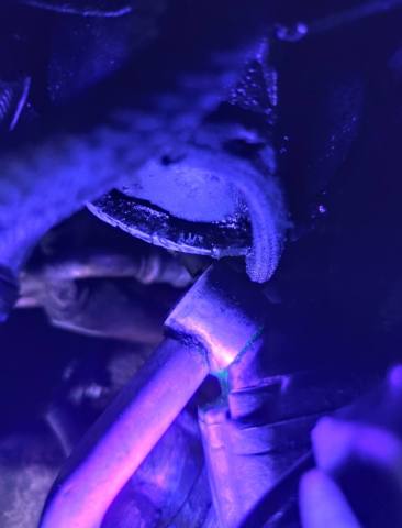

Până la urmă compresorul meu pierde freon pe la oringul de etanșare de la conducta subțire exact unde intra in compresor!!!
Nu știu dacă e conducta de înaltă presiune sau de joasa presiune!!
Scurgerea a apărut în urma încărcărilor periodice cu freon fara ca electroventilatorul sa funcționeze iar presiunea de aproape 30 de bari in sistem a făcut să forțeze pe la acel o-ring iar după schimbarea electroventilatorului presiunea nu trece de 17 bari.
Am înțeles că normal compresorul trebuia să se decupleze la acea presiune dar la mine se decupla și se cupla la intervale de 5 secunde numai la semafor sau la relanti când presiunea era peste 30 de bari.
Țin să menționez că electroventilatorul pleca doar pe treapta a doua când deja presiunea se apropia de 30 de bari el niciodată mergând pe treapta 1 cum am înțeles că trebuia să meargă imediat când e acționat butonul de clima.

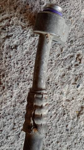

Screenshot_2024-06-29-18-50-42-547_com_miui.gallery-edit.thumb.jpg.35ab637706a0584e39f487010f5d48cc.jpgasta e imbinarea pe unde se pierde tot freonul in maxim o luna

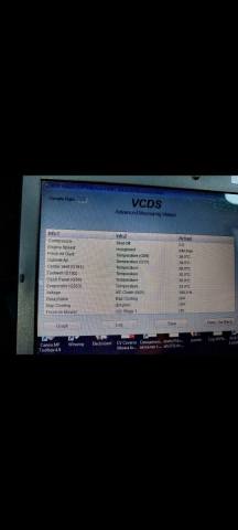

Am facut ieri un log pe niste grupuri de la Auto HVAC si am observat ca codul oferit pentru care compresorul se opreste este 12 "12 = Compressor OFF: Shut-Off requested by Engine Control", dar el figureaza ca a fost oprit doar pentru ~2 secunde, dupa care apare iar codul 0 care semnifica ca el s-ar fi "repornit". In practica masina a bagat rece cat am stat pe loc, dupa 9 secunde de cand am plecat s-a inchis cu codul 12 si dupa s-a "repornit", dar masina tot aer cald baga. Am mai auzit si de ideea ca ar fi stricat uscatorul stricat si ca nu s-ar fi facut curatare pe sistem? Las atasat si log-ul.
