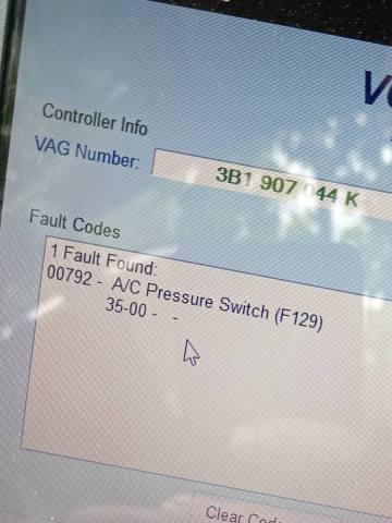

Știe cineva daca poate pierde freon pe la acest senzor? Am găsit eroarea din poza de mai jos.  Sau eroarea apare din lipsa de freon în instalație?
Lipsa freon.

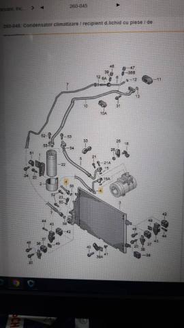

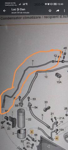

Salutare. M am apucat de demontat Passat ul poate ii dau de cap cu pierderea de freon.

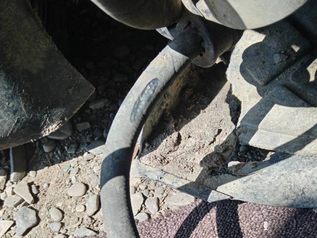

Am găsit furtunul din poza puțin ros.  Ar putea pierde pe acolo? Radiatorul arata bine, la fel și oringurile
Modificat de cristi16v
Încă o poza
nu pierde pe acolo.
Atunci ori pe la compresor, ori pe la radiatorul de răcire din habitaclu. Se Demontează greu bordul? Sau  se poate scoate pe la torpedou?
Vaporizatoru din bord este cel mai bine protejat. Cel mai simplu e sa incarci cu agent si dai cu spuma pe toate conductele. La mine era la fel de ros furtunul ala si pierdea pe acolo. Furtunele daca au 20 de ani se schimba sigur.
Modificat de 42miticutza

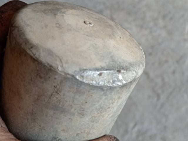

Nu e normal, este distrus.
Ca sa curgă ulei, desfaci busonul. Dacă nici acolo nu curge nimic, dar și asa nu mai e bun de nimic.
Modificat de davidut5
Am dat jos și fulia de pe el, am crezut ca de acolo se aude, se aude din interiorul lui.  Ulei a curs din el cam 30 mll. Ce recomandați? Înlocuire cu unul nou sau recondiționare?
Nu e de recondiționat, nou sau în cel mai rău caz sh.
Desfa-l sa vezi ce e în el, partea spre fulie, acolo e toată acțiunea.
La fulie nu face zgomot. Huruit se aude Undeva la jumătate lui.
Este normal zgomotul, pistoanele sunt miscate prin frecare cu o saiba excentrica. Ca sa iasa tot uleiul trebuie sa-i dai aer cu o mina de pix pe gaura de vizitare. Daca a mers aerul pana de curand lasa compresorul, doar uleiul din carter sa-l shimbi, ulei pt. compresoare frig, parca este scris pe eticheta compresorului tipul de ulei. Uleiul care a iesit daca e curat nu-s probleme. Uleiul trebuie schimbat odata ce l-ai scos in atmosfera. Sunt clipuri pe Youtube cu un rus care reconditioneaza, acolo vezi cantitatile.
Nu e normal acel zgomot, cel mai probabil este produs de uzura de pe excentric si pastile din cauza lipsei uleiului.

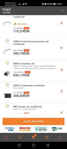

Pentru compresor nou, ce firma recomandați?
Denso, nrf, ridex sau mahle?
Ce ziceți de preturile din poza?
Chiar acum am pus unul qwp, făcea același zgomot cu al tău cel vechi.
La cel nou nu se aude. L-am schimbat ca avea pierderi pe la supapa din spate cu siguranță, era dat silicon peste ea.
Compresorul vechi original este denso.
Zgomotul ala vine de la un rulment de presiune din interiorul compresor ului. L am desfăcut și am găsit uzuri mari în el, zgârieturi adânci pe cilindri, rulmenți uzați, jocuri mari între pastile și placa excentrica care împinge și trage pistonul în cilindri.
Mulțumesc de răspunsuri. Am luat unul mahle la 990 de lei. 1800 de lei a costat tot cu toate conductele de cauciuc. Inclusiv cea din poza
