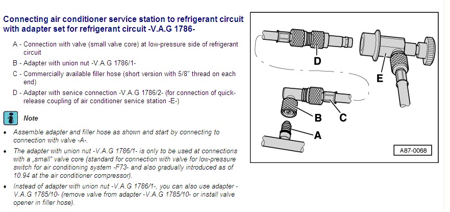

Cine imi poate spune cum se baga freon la o instalatie doar cu o supapa pe radiator,a doua nu exista ,se face intr-un anumit fel dar nu stiu cum.Pentru un A4B5 stiu ca si pe Passat exista pe unele modele.Merci.
Nu este gluma baietii din service nu stiu sa umple decat acele instalatii cu doua supape o intrare-o iesire. :)
Te duci la baietii care fac incarcari cu freon si le spui sa iti monteze pe masina doar furtunul pt presiune inalta (daca nu ma insel), doar prinderea pt acesta regasindu-se pe masinile cu un singur contact de cuplare si sa faca aceleasi proceduri ca pt cele cu 2 si merge garantat. Am facut-o eu personal, doar ca nu deschizi si robinetul din aparat pt cel de presiune joasa. Succes
Treaba sta in felul urmator :am inlocuit compresorul si uscatorul astfel ca trebuie scos vechiul ulei si freon (ce a ramas din el) si pus alt ulei si freon ,trebuie sa faca un fel de circuit.
A doua supapa este la senzorul de joasa presiune (langa filtru) ,se scoate senzorul nu iese nimic pe acolo pentru ca este o valva acolo ,se monteaza
o adaptatoare ca in poza,pe care baietii din Franta nu o au (feuvert.) ,primul furtun se baga la radiator pentru incarcat si al doilea acolo pentru descarcat.
Mi-au returnat banii dupa ce s-au chinuit o ora sa lucreze doar pe a radiator ,au recunoscut ca nu au scula pentru adaptare,aviz amatorilor.
